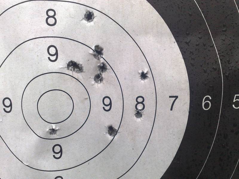

Dnešních pár ran na 100m.
Sierra 190gr.
Accurate 4350 / 49,4gr.
OAL 77,7mm
Udaj o rychlosti bohužel nemam protože měřák přestal na dešti pracovat
Sierra 190gr.
OAL 77,7mm
