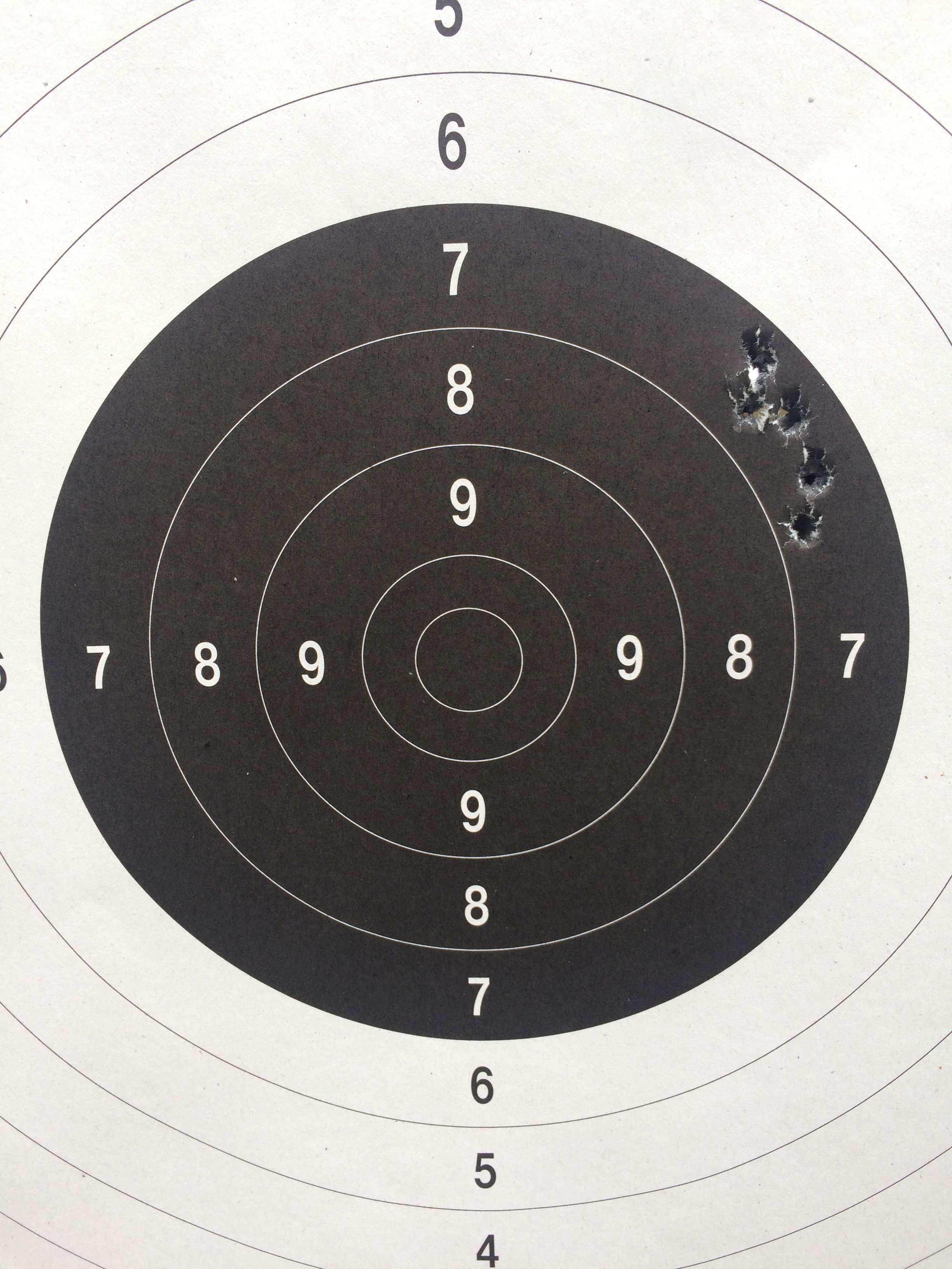

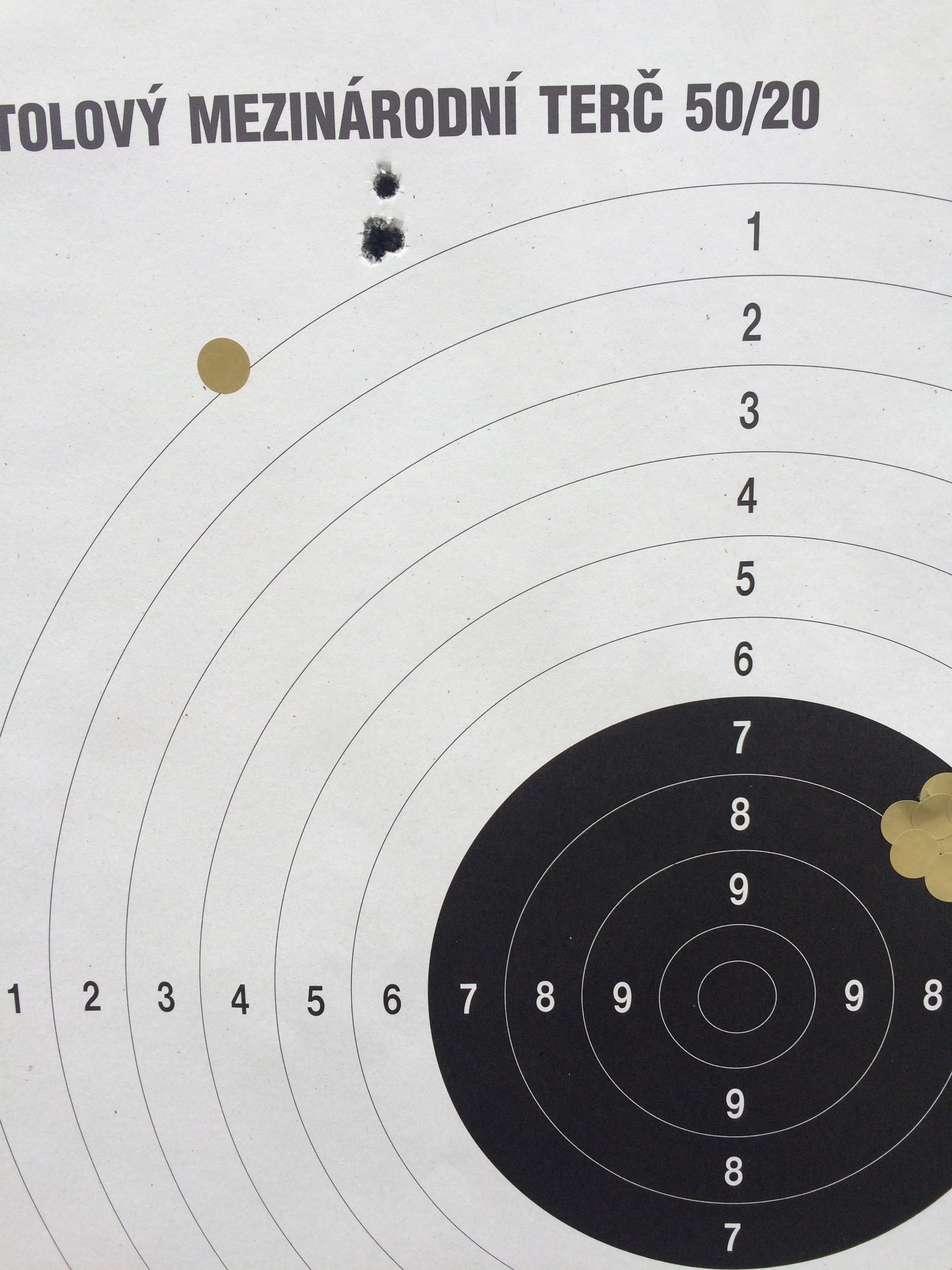

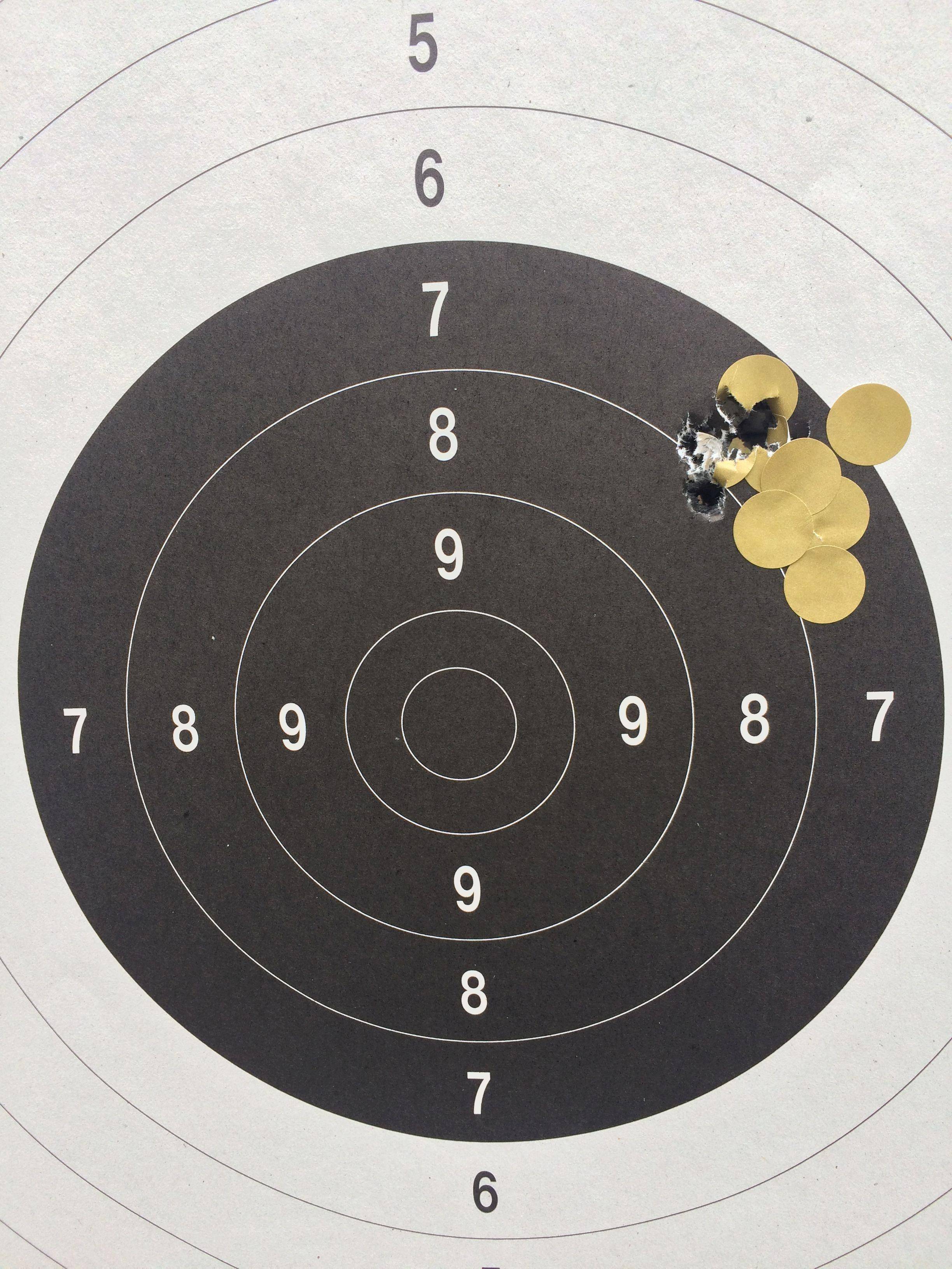

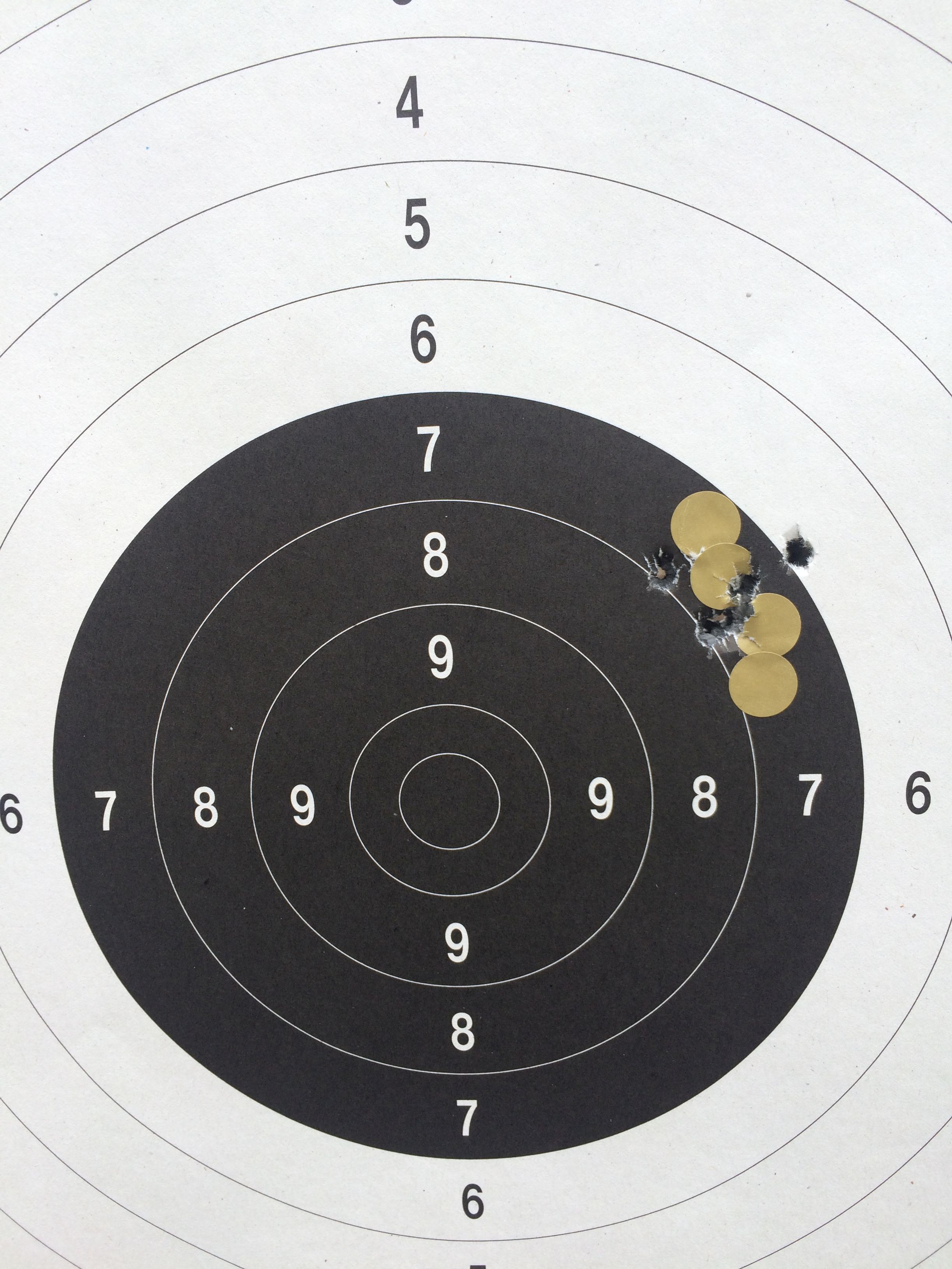

Re: Přebíjení 7,5x55Swiss
Tak nejnovější poznatky...
1) Zkusil jsem tovární S&B, neni to špatný. Asi jsem nepozoroval žádný zásadní rozdíl oproti třeba továrním PPU.
2) Zkusil jsem 5 delaborovat a sjednotit navážku prachu (myslím že tam bylo cokoliv od 65.5 - 66 gr, tak jsem dal rovných 65). Myslím, že se soustřel zlepšil, ale asi to za tu námahu nestojí
No a teď konečně moje náboje.
Střela S&B FMJ 147gr
Prach Lovex D073.5, 40 - 42 gr
Nábojnice PPU, zápalky S&B
OAL 72.7 mm (v podstatě na dotyk)
Zapomněl jsem doma náboje s navážkou 41gr, takže jsem zkoušel jen 40 a 42.
3) 40 gr prachu - soustřel, který bych býval považoval za pěkný (cca 2,5cm), kdyby se mi nepodařilo nastřelit 42 gr tak, jak je vidět dále.
4) 42 gr prachu. Škoda té jedné, kterou jsem asi špatně odmáčkl. Tohle by se mi líbilo hodně. (Na tu zálepku jsem mířil, to není ta špatně odmáčklá. To je ta samotná hned nad "čtyřdírou" )
5) No a pak už jen vyzkoušet "malorážkovou" navážku 14gr D036, která mě ale velmi zklamala.
Čísla odpovídají fotkám, vždy 5 ran, vše na 50m, předek i zadek v bagu, s optikou Vortex Crossfire II Scout 2-7x. Takže vlastně zatím podvádění ale dokud nevyladím navážku, chci svoji roli vynechat co nejvíce.
K té slabé navážce mám dotaz na ty, co přebíjí poplastované Ares střely - když usazuji střelu, tak mi krček nábojnice jakoby strhne, ustřihne povrch střely - to poplastování, ale i kousek olova. Nábojnice je samozřejmě po celoformátu; a s FMJ střelami to nebyl problém, střela se hezky nalisovala i protože má užší zadek. FMJ jsem nekrimpoval. Škrtíte olověné střely? Já je neškrtil a přišlo mi, že tam drží trochu nespolehlivě. Určitě by nešly zatlačit dále, tomu bránil povrch který nebyl směrem ke špičce stržený, ale některými šlo trošku otočit, možná bych ji i vytáhl ven. Přišlo mi, že by bylo ideální, kdyby krček nábojnice byl trochu do trychtýře, ale to FL matrice neudělá, třeba na 9mmL to dělá prachovací matrice.
Pokud tahle nejistota v usazení nebude mít vliv na vytahovací sílu, tak je mi to asi jedno, ale s momentálním nástřelem si nejsem jistý jestli za to může špatně udělaný náboj, nebo nevhodná navážka - a jestli zvyšovat až k 15gr, nebo naopak snížit - ale vzhledem k tomu, že jde o určitou "experimentální" navážku s pistolákem, trochu se bojím hýbat na jakoukoliv stranu
