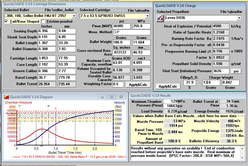

Tak se postupně dostávám k tabulkám a plánování přebíjení. Naházel sem si to do programu a mělo by to být takhle v pohodě ne?
Wdog píše:Ano, ta .308 by šla použít, vznikne obdoba GP90/23, i když těžší střela okolo 200 grs by byla lepší. Navážka cca o 30% nižší než pro ráži 7,5x55.
- Wdog
- Příspěvky: 1030
Re: Přebíjení 7,5x55Swiss
V pohodě to sice je, ale takhle bys to laboroval s výkonem "podobným malorážce". Energie u originálního náboje byl 2100-2400 J dle verze, a tobě vychází pod 1400 J.
