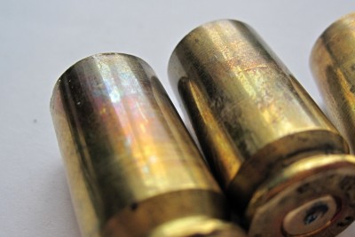

4m: Já bych to spíš viděl na ten materiál nbc a nízký tlak. Když si dělám .45 aby se mi dobře doubletapovalo, tedy s BA10 a s ASkem, mám ty SaB hilzny taky očouzený. A je jedno jestli odlévané střely kalibruju v Lee nebo RCBS kalibračce. Když to nakrmím BA9 na výkon, tak se to očouzení nekoná.

Při použití nábojnic MFS se mi přiškrcením podařilo vyrobit funkční náboje i s minimální návažkou 2,9gr BA10 + 245gr teflonované olovo. A nábojnice byly po výstřelu z vnějšku čisté.
Ale pokud použiju nábojnice SB, tak ani 3,6gr BA10 + 245gr střela nedokáže vyvinout tlak k roztažení nábojnice. OAL všech nábojů je 32mm.

Mimochodem, .45. ACP 230 gn od Sopra mi při BA10 3,7 gn maže za komorou.

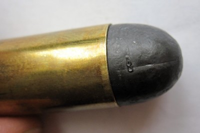

- Příspěvky: 7077

Jj, podle měření má tohle olovo 14 brinella/ů.
To by s tím měl Sopr něco dělat.

Radgost - Pravidelný návštěvník
- Příspěvky: 258
- Registrován: 19.05.2009 13:51
- Bydliště: http://forum.britva.cz
Re: Volba prachu pro 9x19 a 45 ACP
Nevím, nakupoval jsem od něj prvně. Teď mám doma skoro 1000 kulí, které mi budou prasit hlaveň.
