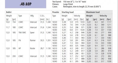

Mohl by mi někdo poradit navážku pro .45 ACP, střela 200gr SWC olovo mazané do drážky od ARES a prach Vihtavuori N320...

Jěště bych potřeboval poradit navážku pro .45 ACP, střela 230gr ogivální, olovo mazané do drážky od ARES a prach Vihtavuori N320... zápalka CCI
