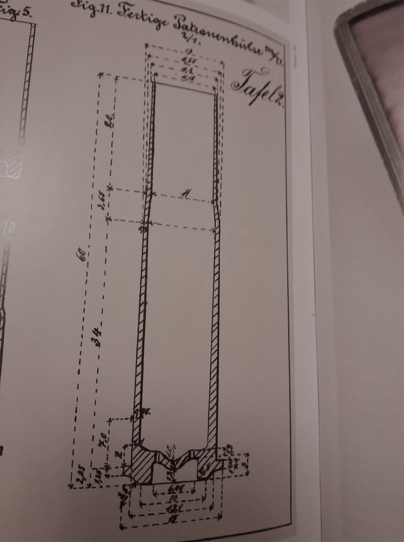

glock1719: a jseš si jistej, že je ve FL matrici místa dost? ... může to být na konci zúžené - na zaškrcení.
Já vidím problém v té délce. Firma CH4D dělá matrice pro historické ráže přesně podle historických nábojů - tedy na nábojnici s tlustým mauserovským dnem. Ty ale použiješ 45-90, a ta má jinou tloušťku okraje.
Originál 11mm mauser (přikládám obrázek) má celkovou délku 60,0mm a rantl tlustý 2,35mm. Takže délka nábojnice od rantlu do konce (=samotné tělo) je u originálu 60,0-2,35mm = 57,65mm. Ty ale řežeš na 60,85 - 1,8mm rantl = 59,05mm tělo nábojnice. Pokud má shellholder stejnou tloušťku horní hrany a nastavil jsi matrici normálně na dotek, znamená to, že máš tělo nábojnice delší o 1,4mm než by mělo být. !! Tady vidím problém.
Zkus zakrátit 45-90 nábojnici na 59,5mm a zformátuj ve FL matrici. Pokud to hilzna přežije, zmenši pak průměr okraje na 15,0mm a zkus do flinty. Při formátování na menší průměr se taky hilzna může natáhnout, takže klidně řež i na menší.
Jediné, co mi není jasné, proč těch prvních 20ks fungovalo. Neměly jinou délku, jiné nastavení matrice ??
gres: na kolik jsi zkracoval ty tvoje 45-90 a jaký jsi měl shellholder?

wdog: shellholder R18 od lee, skracoval som na 60mm, po dvoch prebitiach teraz majú hilzne 60.014mm. V R18 je priestor na pôvodnú hrúbku rantlu takže po kalibrácii v tejto zostave je hrubšia časť "flašky" dlhšia, na tvojom obrázku je 34mm ja mám 36mm od spodku po začiatok ramien. Do komory lezie v pohode aj napriek tomu že čelo záveru mám podlepené o 0.6mm.
