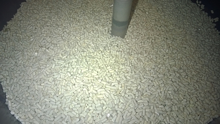

Nevsimnul jsem si nejakeho vetsiho opotrebovani nadoby pri prani s keramikou.

žádné opotřebování jsem nezpozoroval, jedu tělíska a nějaký kompoty

Mám vyzkoušeno že litr vody je ideál. Když jsem měl jen vlhký kamenivo tak sice pračka uvnitř vířila jak s kukuřicí, ale špatně čistila. Kamenivo se zašpinilo a dál nečistilo. Když bylo cca půl litru vody tak kamenivo zůstalo po okrajích a nábojnice se setřepaly ke středové tyčce dnem dolů a zůstali prázdný jen s vodou a taky nečistila. Při 1 litru vody se pračka tváří že se moc kamenivo nepohybuje, ale nábojnice se ponoří dovnitř a voda odplavuje nečistoty a pak je to čistý jako nový.

zaleju teplou vodou a už se to klepe (foto na 13 stránce ) sice se to moc nehejbe ale po cc pul hodine vyměním vodu dám druhej kompond a vytahuji nábojnice jako nové lesklé

taurus: Jak Ti to vycisti luzko zapalky? Keramicke teliska jsou valecky se zkosenou hranou a vycisti ji perfektne. Ten pisek je ale kulaty, to se asi moc do rohu nedostane.

To kamenivo není kulatý jako třeba oblázek, je to spíš hrbolatý. A neperu odzápalkovaný nábojnice. Stejně to při vypíchnutí zápaky vše vypadne tak že lze nasdit novou zápalku aniž by ta špína vadila usazení. Ale mám víceoperační lis kde to tak moc nevadí. Pokud bych měl progresivní, tak by asi každý kousíček špíny který padne do lisu byl problém. Taky si myslím, že pokud budu odzápalkovat zasviněný nábojnice, tak si toho bordelu do lisu zanesu daleko víc.

vlady píše:taurus: Jak Ti to vycisti luzko zapalky? Keramicke teliska jsou valecky se zkosenou hranou a vycisti ji perfektne. Ten pisek je ale kulaty, to se asi moc do rohu nedostane.
Zkusil jsem v rámci testu 10 lugrů odzápalkovat a přihodit do pračky k ostatním.
A není to dobrý. 8 z 10 lůžek byly ucpaný kamenem který nešel pořádně vyklepnout. Tam kde kamínek nebyl to bylo čistý jako nový.Takže praní odzápalkovaných nábojnic nepůjde. Peru se zápalkami tak mi to nevadí a zatím se mi nesekl kámen ve vůbec žádné nábojnici z x počtu praček. Peru 9 lugry, 357 mag, tokarevy, 45 acp, 500 sw a nikde se nesekají, jen v těch lůžkách zápalek.
Ještě jeden postřeh. Kyselina citronová s kapkou jaru a vřelá voda je zázrak. Ty nábojnice jsou k "nerozeznání" od zlata. Fakt nádhera. Nevím jak je to s praním v kompoundu, ale tady nemusím měnit vodu a vše funguje výborně.

S kompoudem je to uplne stejne, dokonale ciste. Jen je potreba 2x voda.
