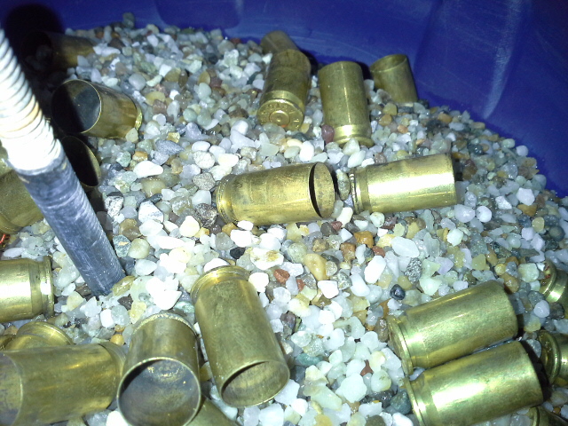

Napsal jsem sice že peru v keramice, ale používám křemičitý dekorativní písek ze stavebnin za 12kč za kilo. Mám v pračce asi 3 kila, litr vřelé vody, 2 lžičky kyseliny citronové a kapku jaru. Peru hodinu. Je to méně hlučný jak na sucho s kukuřicí a hlavně je to krásně nablískaný. Při srovnání s nasucho jsou zářivější. Asi to ta kyselina nějak aktuvuje tu mosaz nebo tak nějak.
Je to opravdu vyšší level než vybrování na sucho se sitolem. O praní v pračce ve fusakli ani nemluvě. Taky když mi někdo nabízel množství keramických tělísek do vybrační pračky se 2 druhy kompoundu za 1000kč si myslím že tohle mi stačí.

Ještě pro jistotu jsem vyfotil. Kamínky jsou kolem 3mm a jsou kulatý tak že nehrozí broušení nábojnic. Fotka tabletu tak omluvte kvalitu. V porovnání s nábojnicemi 45 acp.
