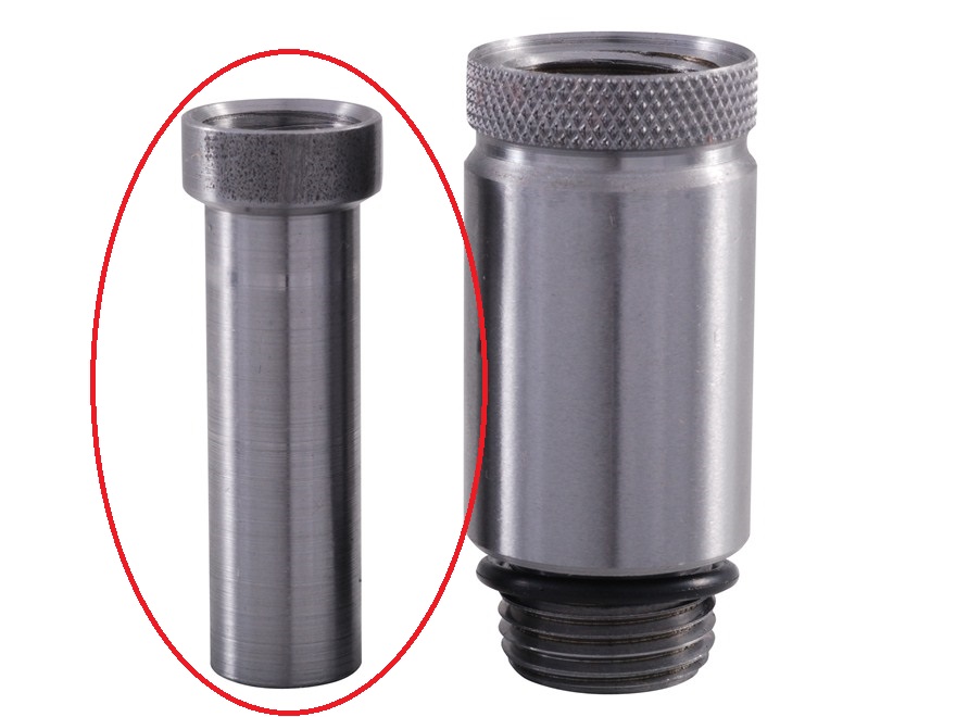

Dotaz pro lidi co mají na lisu Lee riser pod prachovačem.
Byl by někdo ochotný vzít do ruky šupleru, a poměřit mi vnitřní díl riseru viz foto ?
Koupil jsem bazarový lis, v riseru chybí onen díl tak si ho stočím na soustruhu, jen bych potřeboval rozměry.
Děkuji za pomoc
Děkuji za pomoc

Celková délka 40.65, končí kolmou dosedací plochou.
Vnější průměr 11.05
Vnitřní průměr 8.35.
Prstenec má vnější průměr 14.20, vybrán je do hloubky 5.05 vnitřní průměr 11.40, zakončeno kolmou dosedací plochou.
Kroužek má je nahoře zkosený dovnitř odhadem 45 stupňů (ne do ostra, jen +-2/3 tloušťky) a ve spod je zkosený odhadem 30 stupňů. Je vysoký 6.05 včetně (dolního) zkosení, 5.05 bez něj.
Vnější průměr 11.05

Když to po sobě čtu, přijde mi tam jedna nejednoznačnost v tom, jak jsem se vyjádřil u toho prstence. Kolmá dosedací plocha prstence = té "vnitřní díry"
Spodní zkosení prstence = dole z vnějšku

Dekuju za pomoc, doma si to nakreslim na papir a okotuju, poslu tady jestli jsem to okotoval spravne, kdyztak me opravis diky

ok, už skoro dva roky jsem nic nekreslil, tak abych si trochu oživil paměť s použitím freecadu...
(těch 0.45 mm nahoře je odhad, neměřil jsem, je to +- 1/3)
EDIT: Ta vnější 5.05/6.05 výška prstence není vůbec kritická, protože se jen po nasazení na ten výstupek od prachovače toto musí vejít dovnitř té vnější roury zvyšovadla a tam je ještě +- 3 mm místa.
