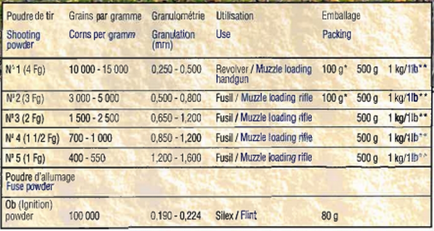

Aby v tom nezmizela ta F - "F" znamená "Fine" čili "jemný". Základní typ je FG čili "Fine Grade", někdy se píše "1F". Čím jemnější, tím více F, čili FFG (2FG), FFFG (3FG) atd.
Přikládám tabulku pro Swiss:

Díky moc oběma, ještě bych prosil o informaci, jaká zrnitost je nejlepší na pánvičku křesadlovky.

Re: Prach trošku jinak
...ten nejemmnější tzn."0" ale záleží jakou máš velikost zámku.....malý křesadlový /kentucky/
střední /frontier/ nebo vojnu B.BEES-1777...
pokud máš malý zámek tak 100% ten nejemnější.....do vojny jsem dával LC Vesuvit-funguje ,ale není to ono...
přešel jsem na expres(ten už asi nebude) a funguje to super,pokud by si použil Švýcara 0 nebo 1 tak ideální.
Švýcar 0 se prodává ve speciálním balení pro křesadla na pánvičku 80gramů.....je to ta poslední položka na manuálu od Pegyho...běžné balení kilo by ti vydrželo asi na dýl

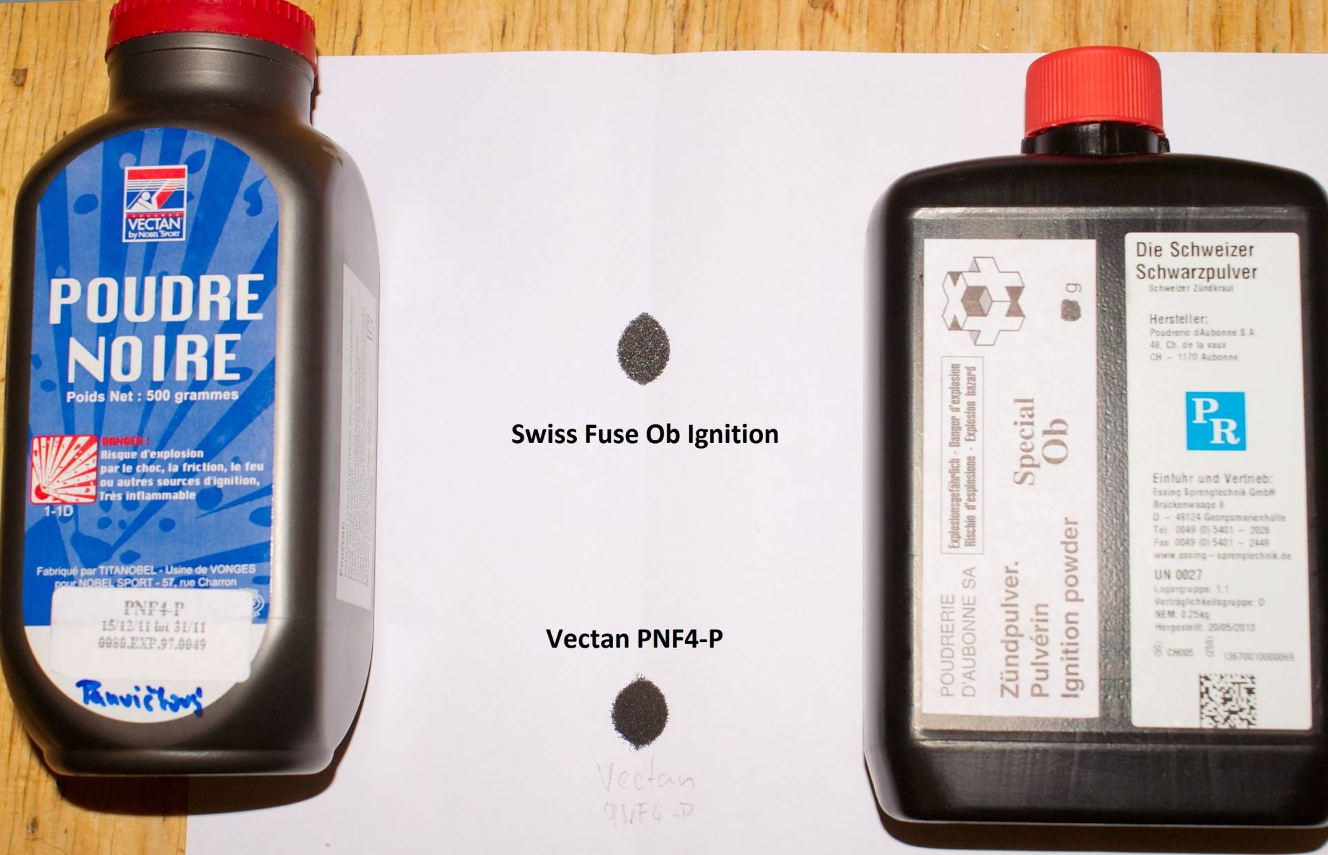

Dám i nějaký obrázek, porovnání panvičkového Vectanu a Swissu.
Rozdíl ve funkčnosti jsem nezpozoroval, ale jsem křesadlový amatér takže to je jen můj subjektivní pocit.
Za sebe preferuji kvantitu toho Vectanu
