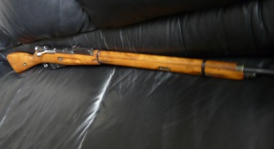

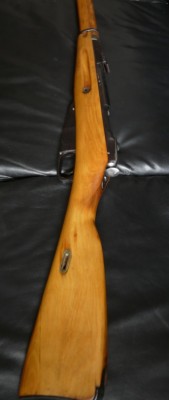

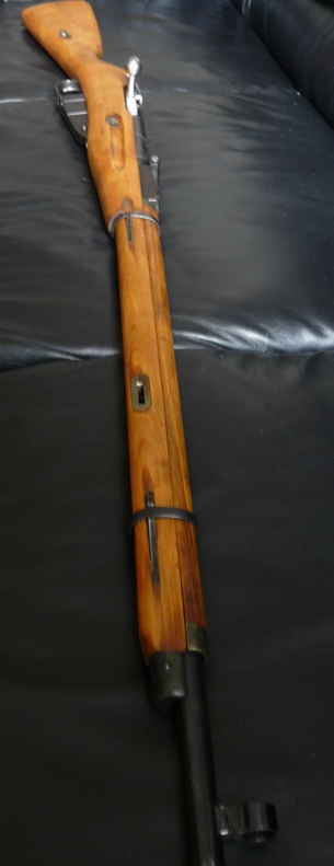

Jinak pažby už jsem dělal hodně krát jen ne s čistým lněným olejem a pokud ho koupíš i v truhlárně má vždy příměsi či jiné chemické složky nikdy ne 100% čistý proto jsem se ptal kde sehnat čistý lněný olej .
jeho tepelné úpravy v různých teplotách znám i s mícháním včelího vosku viz foto :
Co jsem dále nedělal je rybina tu jsem vždy vynechal proto jsem se ptal jak na ní a pak na vaše zkušenosti s BALSINEM zda to s ním někdo zkusil .
To že jsem blbě položil otázku neznamená že jsem to nikdy nezkusil. učil jsem se omylem a ze začátku sem pár pažeb zkazil, dnes už mám nějakou 30 pažeb za sebou jak pro mne tak pro kamarády.
proto prosím kdo má odkaz na čistý 100% lněný olej odkaz předem za něj děkuji, je mi jedno zda stojí 2000 nebo 20 korun jde mi jen o naprostou čistotu
děkuji
děkuji
