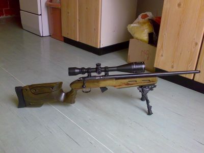

Tak CZ453 Varmint jde zasadit do pažby od p. Klinského CZ 451. Je nutno upravit pouze zádlab pro zadní část pouzdra závěru a spoušťového mechanizmu. Dále je třeba vyvrtat otvor pro druhý, zadní upínací šroub. Do třetice úprav je nutné zádlab pro tustší hlaveň buď odfrézovat nebo materiál zcela odstranit jako to mám já. Úpravy zvládne většina lidí. Mě stačila stojanová vrtačka, rotační rašplové nástavce, pilka, vibrační bruska a dvě dláta.Obrázek

takže po konzultaci s davidemm úprava pažby 451 na 456 není nic složitého a jedná se v podstatě o ty samé upravy jako ty o nichž píše sportovec
