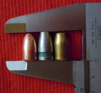

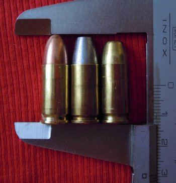

Zdravim, zacala nam zima, vsude je plno snehu a tak jsem se pri dlouhych zimnich vecerech konecne pustil do praktickeho koketovani s prebijenim...
Mam 8,5g Pb strely a netusim jak hluboko je laborovat. Pro porovnani jsem si vzal na pomoc naboj 9L subsonic (9g) a 9L Geco (8g). Zatim co strely jsou +/- stejne dlouhe tak celkova delka naboju se dost lisi. Viz priloha.
Je mi jasne ze na hloubce usazeni zavisi velikosti spalovaciho prostoru coz zase ovlivnuje tlak.
Zatim jsem hloubku usazeni zvolil "od oka" tak jak se mi to zdalo optimalni vzhledem k delce valcove casti strely. Takto vyhotoveny naboj jsem (bez prachu a zapalky) otestoval ve zbrani zda se nebude sekat pri podavani a zda se ze je vse OK...
Jako prach budu pouzivat BA9.
Otazka tedy zni jak zjistim (vypocitam) optimalni hloubka usazeni 8,5g strely? Diky.
PS: nikde jsem nenasel extra vlakno pro 9L, coz me prekvapilo, pokud jsem vsak neco prehledl tak se omlouvam...

Houbka usazení se řeší spíš u puškových nábojů, nábojů s lahvičkovou nábojnicí a nábojů původně plněných černým prachem. Většina přebíječů se většinou snaží o co největší OAL. Hluboké usazení střely má vliv na vývin rány. Pozor na stlačení prachu pod střelou. Náboj zbytečně nezkracuj.
- mhargu11
- Příspěvky: 122
- Registrován: 24.11.2011 9:47
Re: Přebíjení 9mm Luger
Osobně si myslím že žádný výpočet ani neexistuje. Je potřeba zkoušet a měřit (rozuměj hradla). Já třeba mám hodně krátké náboje, díky tvaru střely.
- Peterelektro
- Příspěvky: 74
- Registrován: 13.10.2011 19:08
Pokial ma pamet neklame tak v tabulkach od prachu byva uvedene AOL pri danom type strely.
Avšak suhlasim s kolegami ,že je to laborovanie a dost zaleži aj od konkretnej zbrane.So strelou od aresu zrezany kužel 147gr a AOL 28,8mm čo bežne Ares prebija mi K100 zavadila bo chytala sem tam strela až o vyvrt.V inej zbrani šlapali OK.Po skrateni na 28,2mm no problem....Teraz mam varku 140gr celoplaštov takisto zrezany kužel a AOL som nechal rovnaku.(na hradlach OK)Prach 032

vyzkoušej si OAL max. (co sežere komora bez zakusování do vývrtu)
pravděpodobně se budeš motat v rozmezí 28-29mm
s navážkou 4-4,6grs nehrozí překročení ničeho
udělej si pár zkušebních várek, prožeň chronama a zkus na papíru

Já je používám pro Alfu Combat a CZ 75 TS. Pro Alfu mám OAL 28,6mm a pro TS 28,8mm. Pro Alfu laboruji navážku 4,2gr. BA9 a pro TS 4,4gr. BA9 .
