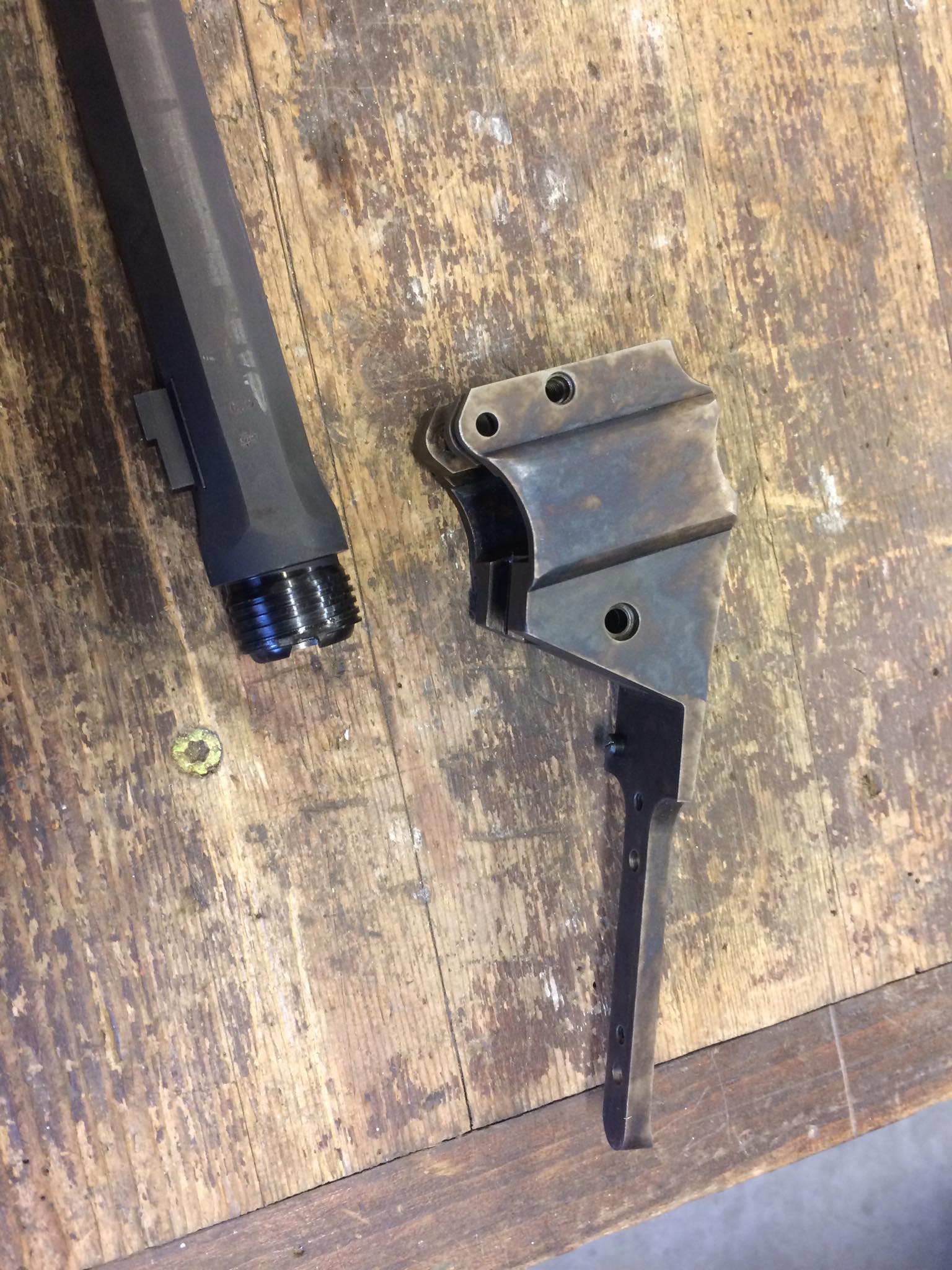

- Příspěvky: 297
Re: Perkusná Sharpska
Já teď nedávno vyndával hlaveň ze Sharpsky DP, inspiroval jsem se tímto videem https://www.youtube.com/watch?v=H9IehOwCyXU
Hlaveň mám osmihranou, tu jsem upnul přes masivní cínové pakny ve 150ce svěráku, a udělal jsem si klíč který je v tom videu. Vnitřní plochy klíče jsem si vyložil odstřižky lina a utáhl na ploše pouzdra závěru. Vše musí být utaženo aby nedošlo k protočení/žvejknutí. Zjisti si, ověř, směr povolování závitu a počítej s použitím síly výrazně větší než malé. Ale v moment kdy se to pohne už jde vše rukou.

- api
- Příspěvky: 111
Zdar šarpskári Medzi "nepoučiteľných", ktorí sa rozhodli vyskúšať tento mnohými kritizovaný systém, patrím už aj ja. Mám model Sporting .54 od Pedersoliho. Náboje odpaľuje spoľahlivo, k nástrelu na strelnici som sa zatiaľ nedostal, presnosť budem hodnotiť neskôr. Čo mi však vrta hlavou, je riešenie bloku záveru. Videl som nielen tu rozne fotky bloku - s gumičkami, rozne doštičky atd. a moja sa na nič z toho nepodobá. Blok má normálne osadenie na "okrajovú" nábojnicu a ešte aj vyťahovač:
https://aparapi.rajce.idnes.cz/Sharps/
To je ten starší systém, ktorý DP vyrábal pred "gumičkovým" alebo niečo iné?
To neznám, Pošli ještě fotky závěru abloku shora. Mě to připadá jako Sharps Saguaro.
- api
- Příspěvky: 111
Foto doplnené do albumu. Saguaro to nie je (podľa mňa), na zbrani je vyrazené len Pedersoli, navyše poľská šarpska má nábojnice s "ventilčekom" (ak dobre chápem), tieto majú normálny prešľahový otvor.
