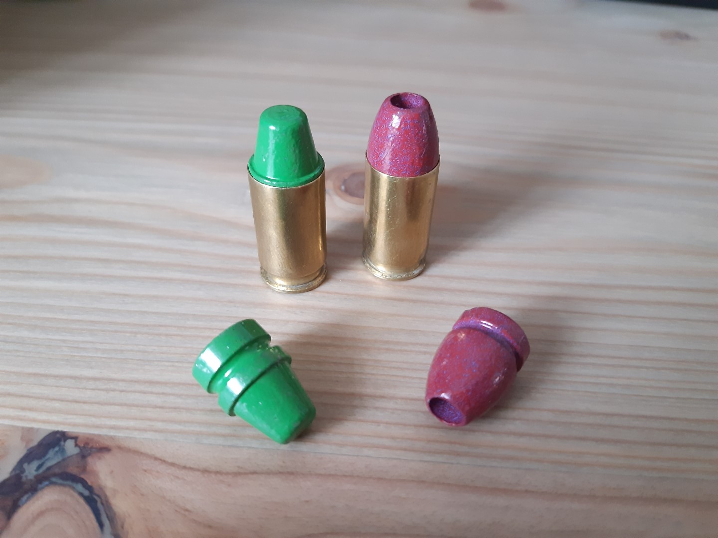

Dnes jsem testoval v XDM náboje s 200gr SWC střelou a chodí to bez problému. V téměř každé jiné pistoli 45acp (namátkově 1911 Kimber Ultra, Colt Government, Dan Wesson Commander Classic Bobtail) jsem musel leštit skluzavku a náběh do komory, jinač mi střížná hrana těchhle SWC závadila, a stejně se příležitostně vyskytla zádržka (byť už výrazně méně), buď nose dive nebo se střižná hrana zasekla o hranu komory. XDM šlape jak hodinky, skluzavka i nábeh do komory jsou už z výroby pěkně vyleštěné a odhraněné. Plně podepřená komora a klasická drážkovaná hlaveň jsou body k dobru oproti Glocku 30, jelikož střílím výhradně vlastní olovo.
Vývrt slugnutý na 11.45mm (0.451"), což je super, v tom by chodilo dobře i komerční olovo jako Ares apod., většinou to kalibrují na .452". Komora i přechodový kužel jsou pěkně probrané, takže jsem ani nemusel vytahovat z šuplíku výstružník a moje přebíjenky chodí tam i ven hladce bez přemlouvání. Takhle dobrou hlaveň z krabice jsem měl v pistoli naposled u Springfieldu Custom Loaded za několikanásobek ceny tohohle chorvata.
Podle mě jsou tyhle pistole u nás trestuhodně nedoceněné, jen je škoda, že už je HS Produkt v téhle konfiguraci nevyrábí - aspoň tak mi to podali u dovozce (Kozap). Podle všeho má poslední skladovky Zelený sport. Mimochodem v ZS měli teď v akci tritia Meprolight na pistole HS produkt za 1600 Kč, tak jsem je tam zrovna vzal i s nějakými rezervními 13rd zásobníky s návlekem. Prý doprodají poslední kusy za těch 590 Kč a další várka už budou origo springfieldy za 1300 Kč.
