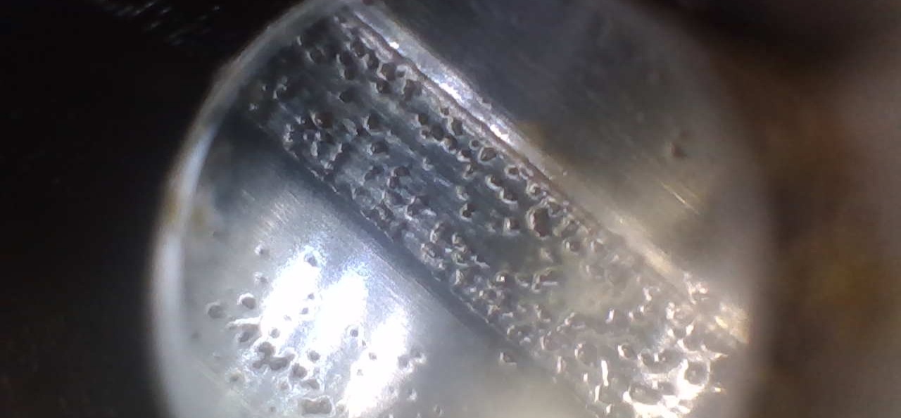

Re: Čištění, mazání a konzervace dlouhých zbraní
dle fotek to vypadá na jemnou hloubkovou korozi
při nepoužívání a dlouhodobé konzervaci
tam bych vypucoval pak zahřál vývrt fenem ať vypudím vlhkost a nalil do ní horkou zbraňovou vazelínu nechal vykapat

17.10.2022 13:12
to jsem si taky původně myslel, ale když jsem to zkoumal pečlivějc, tak je to karbon. Na fotkach je to hůř vidět, než naživo. Tady na té by to už mělo být lepší. Je to tam napečený.

17.10.2022 18:07
Dle obrázků, ačkoli si to nechcete přiznat, je jasné korozivní poškození vývrtu (nejspíše střelbou nábojů s korozivní Berdan zápalkou - často staré vojenské, kdy koroze vznikne v řádu desítek minut, proto se již na střelnici hlaveň protáhne hadříkem s např. tekutým mýdlem pro neutralizaci). Tady už nic nepomůže, dalším "drhnutím" a "chemií" se stav může pouze zhoršit. Nicméně se s tím střílet v tomto stavu dá, důležité je, jaký je stav ústí hlavně a posledních 30 cm.

17.10.2022 20:18
nelijte si trochu silikonu nebo z tavné pistole do toho poškozeného místa tím si uděláte malý odlitek a ten si prohlédnete pod tou lupou a to vás přesvědčí o pravdě

18.10.2022 8:43
zdravím, s tim silikonem to vyzkoušeim. jen mi přijde divný, že když to čistim, tak z toho pořád lezou špinavý patche.

18.10.2022 9:02
jinak ten vývrt vypadá takhle "jen" cca na 15 cm za komorou. zbytek je OK
