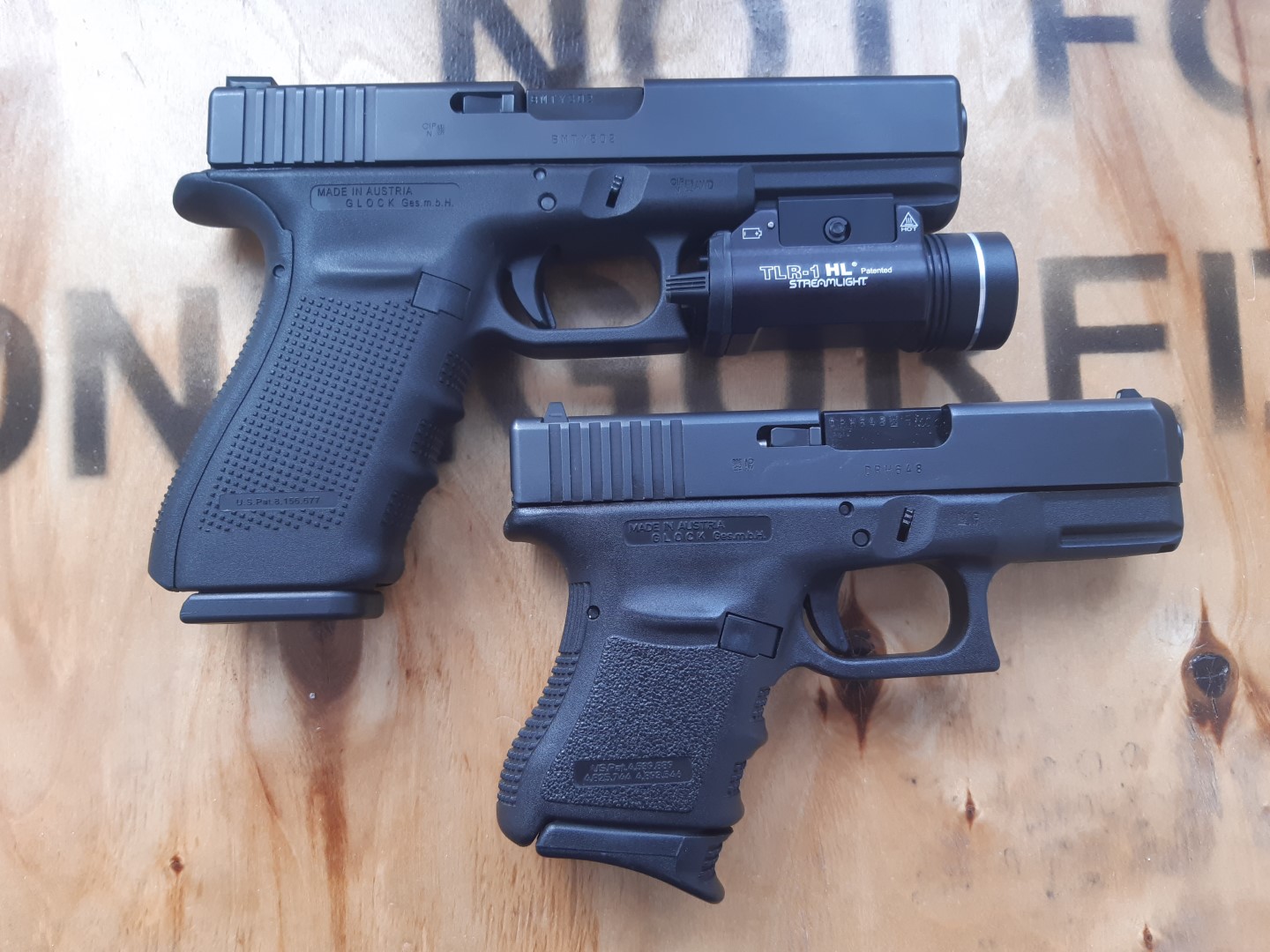

Náhodou se ke mně přitoulal i G29 Gen3 za cenu, která se neodmítá. Pracovní kódové označení bude asi "divočák". Tam, kde je G20 se střelivem na továrním výkonu (čili 180 gr. někde na 1150-1200 FPS) skoro až příjemná, s měkkým zpětným rázem, je G29 už vcelku uskákaná, chce to po člověku opravdu, ale opravdu pevný úchop, jinak to umí krom jiného třeba skřípnout malíček mezi botku zásobníku a rám. Ale na druhou stranu s jistým úchopem to není nic hrozného, aji jednoruč se to dá v klidu ustát. Hodně pomáhají botky Pearce grip s oporou pro malíček.
Pro mě je střelba z G29 výrazně příjemnější než třeba 357 2" revolveru nebo 40SW z kompaktního Glocku. Takže si ho asi nechám:) Nositelně to celkem vypadá, vlastně rozměrový ekvivalent G19, jen s tlustším závěrem. Navíc to má neoddiskutovatelnou výhodu v tom, že po padesáti ranách z G29 je G20 úplná balada a 9mm z čehokoli je flusbrok
