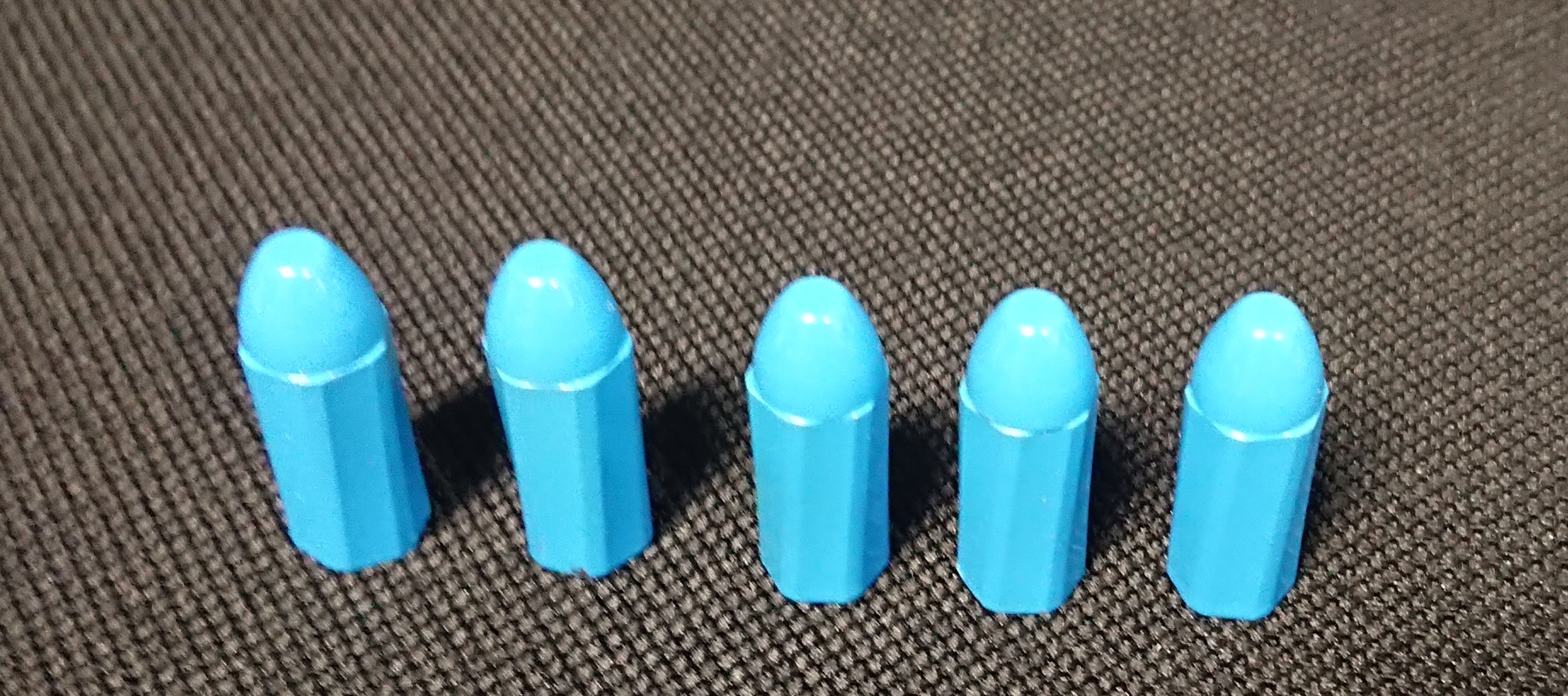

Ahoj, tak jsem taky neodolal a zkouším Mipu na střely do předovky.
Vzhledem k tomu, že to je Whitworth a střely nejsou válcové, tak je musím stříkat a nejdou oválet v kyblíku. Je to pakárna, protože docílit stejnoměrnou vrstvu bez nutnosti kalibrovat mám tak 30% úspěšnost. Kalibr na tyhle střely nejspíš nikdo nedělá
Jak to bude střílet ví bůh zatím nezkoušeno.
