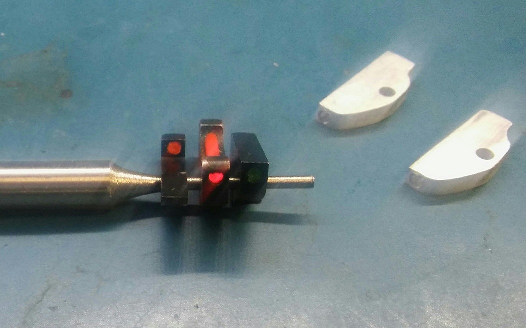

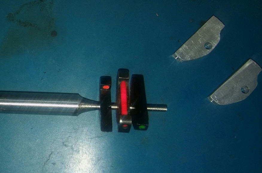

Tak mam hotovo. Vyfrezoval jsem z AW5083 par ruznych tvaru a vysek a nakonec ta spravna vyska je o cele 1.2mm nizsi nez original svetlovodna muska cislo II. Celkem sila!
Dival jsem se jeste jednou na ty prodavane typy musek a nasel jsem pouze cislo I: 7.0mm , cislo II: 7.5mm a cislo III: 9.3mm. Ja ale potrebuju vysku pouze 6.3mm, takze jsem to stejne nakonec musel vyrobit.. Cinnost jsem zakoncil eloxovanim a uz jsem spokojeny.
Kdyby nekdo mel stejny problem, tak mi zbyly musky z obrazku. Vysky od 5.8mm do 7.3mm.
Diky za radu.

Ze strelnice ted muzu finalne potvrdit, ze muj x-trim s novou extra nizkou muskou strili suprove. Konecne.
