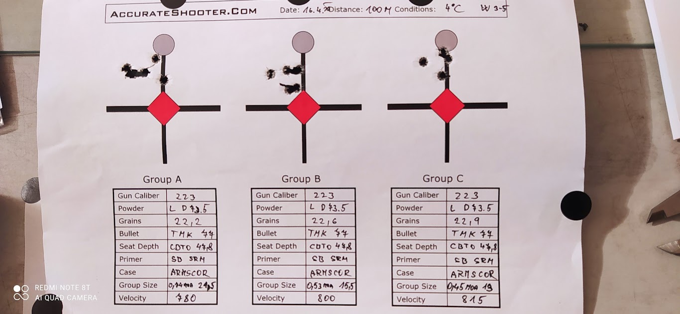

Sierra 77gr TMK. Slušné výsledky, bude potřeba ji výrazně zrychlit, je vidět, jak se soustřel utahuje se zvyšující se rychlostí. Tohle bylo prostě moc pomalé, chce to laborace o 50m/s výš.

První hodnocení pořízené sestavy. 3 krát na Placech a celkově 532 ran při hledání laborací, zkoušení a učení se zase střílet. Neměl jsem očekávání, abych nebyl zklamaný, přesto Tikka nejen nezklamala, ale nadchla. Mohu jen doporučit. Je to puška 0,5 MOA a lepší i s továrním střelivem GGG se Sierrou 77gr.
Tady jsou poslední tři terče z dneška právě s tovární municí GGG 77gr. 100M Placy A. 3x5 ran. Odstříleno vše během tří minut, především pro mosaz na přebíjení. Všechny dnešní pětiranné položky (26 krát) střílené na papírové terče byly sub 1MOA. Nejhorší prakticky přesně 1 MOA, nejlepší těsně pod 0,4 MOA.
Při všech návštěvách byla z mých laborací nejlepší střela Nosler CC 80gr. Pohybuje se průměrně kolem 0,6MOA. U nejlepší dnešní testovací laborace byl 0,6 MOA nejhorší výsledek. Nejlepší je zde. Jinak úpně nejlepší se zdá, že bude Sierra 77gr, kterou používá GGG. Konzistence té munice za necelých 20Kč za kus je fantastická.
Nosler chodí při teplotě 20 stupňů, která dnes na Placech byla, stejně dobře s Lovexem D73.5 i RS52, pokud se naladí na stejnou rychlost. Na zimu budu mít RS52, v normálních teplotách budu používat Lovex. D 73.6 vychází pod těžké střely teoreticky z GRT nejlépe, tak ji zkusím, až dojde 73.5. Koupil jsem 250 kusů krabičku Noslerů 80gr a k mému překvapení to byla jejich starší generace. Střela je na oginalu i na celkové délce o 0,3mm kratší a duté špičky vypadají pohledově méně konzistentně. Vyzkoušeno, že jsou ale strovnatelně kvalitní. Viz zde.
S OAL a BTO jsem se pokorně po experimentu se zkrácením na standardní OAL 57,4 vrátil k ladění náboje na jump střely cca 0.5 mm. V mém případě cca 47,6mm měřeno bullet comparatorem od Hornadyho. Někde kolem téhle hodnoty to chodí nejlépe. Nejméně citlivá na změnu jumpu byla Sierra. Jak TMK, tak především MK z GGG tovární 77gr munice.
Na první dvě návštěvy jsem to zkusil s úsťovkou dodávanou od Tikky. Pro 223 doporučuji sundat. Při váze zbraně s optikou a nohama někde k šesti kilům u 223 Rem. žádný pocitový rozdíl a střílí to bez ní lépe.
Podtrženo sečteno, nelituju jediné koruny do této sestavy a pokud někdo chce velmi kvalitní a schopnou pušku za dobré peníze, mohu se po zkušenosti přidat k těm, kteří Tikku doporučují. Je to zároveň hezká zbraň, která se může srovnávat s podstatně dražšími volbami pušek na LR, resp. precizní střelbu. Na 500 metrů do kovové ležící figury si člověk může vybírat, kam to na ni umístí, ne že se "jen" trefí. Lovil jsem na ní takhle zásahy z .308 od kolegy. Velmi zábavné. Jen je trochu trapné, že na těch 500 metrů není zásah z 223 Rem. konkrétně střelou Hornady ELD Match 75 gr. slyšet.
