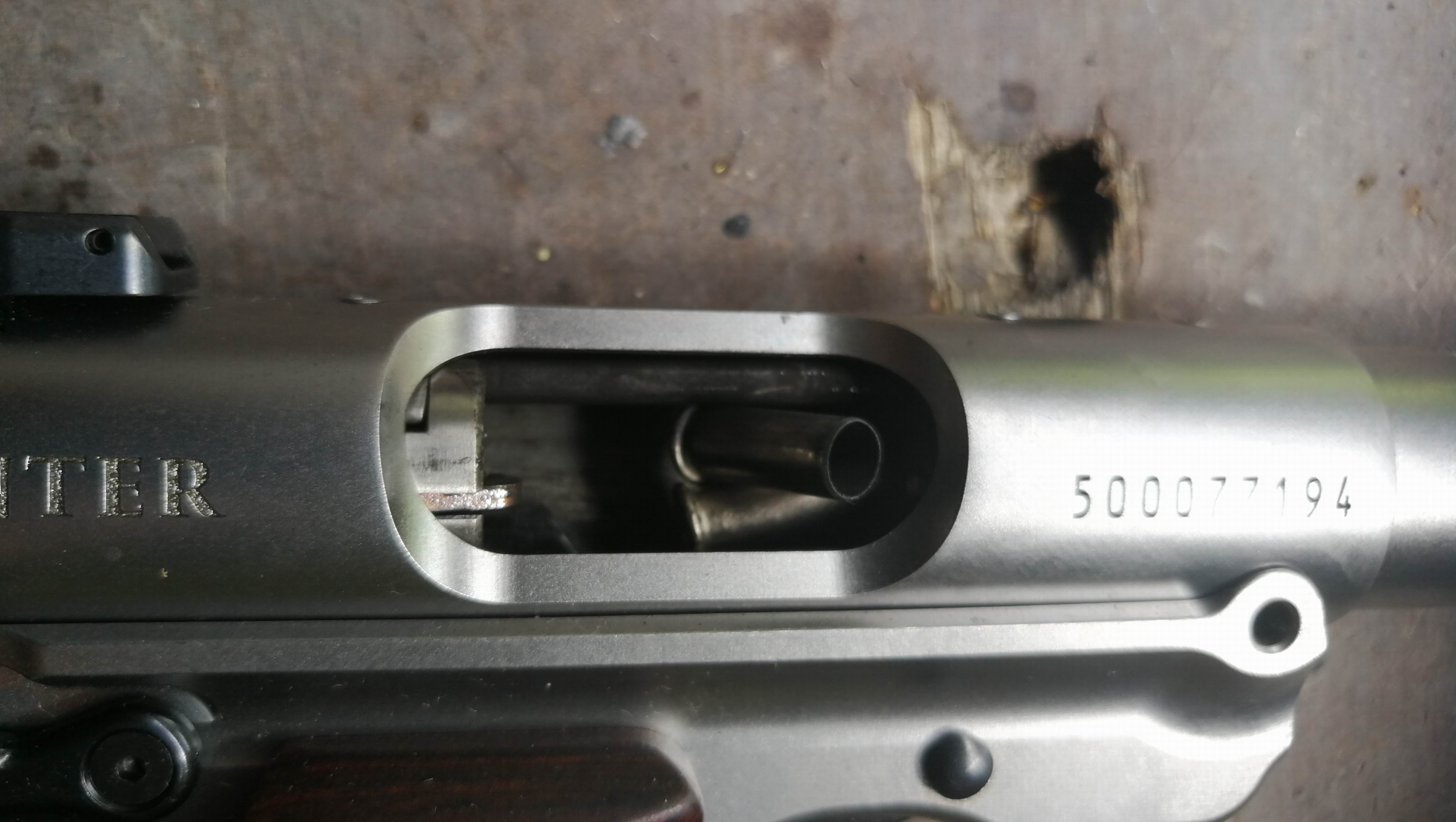

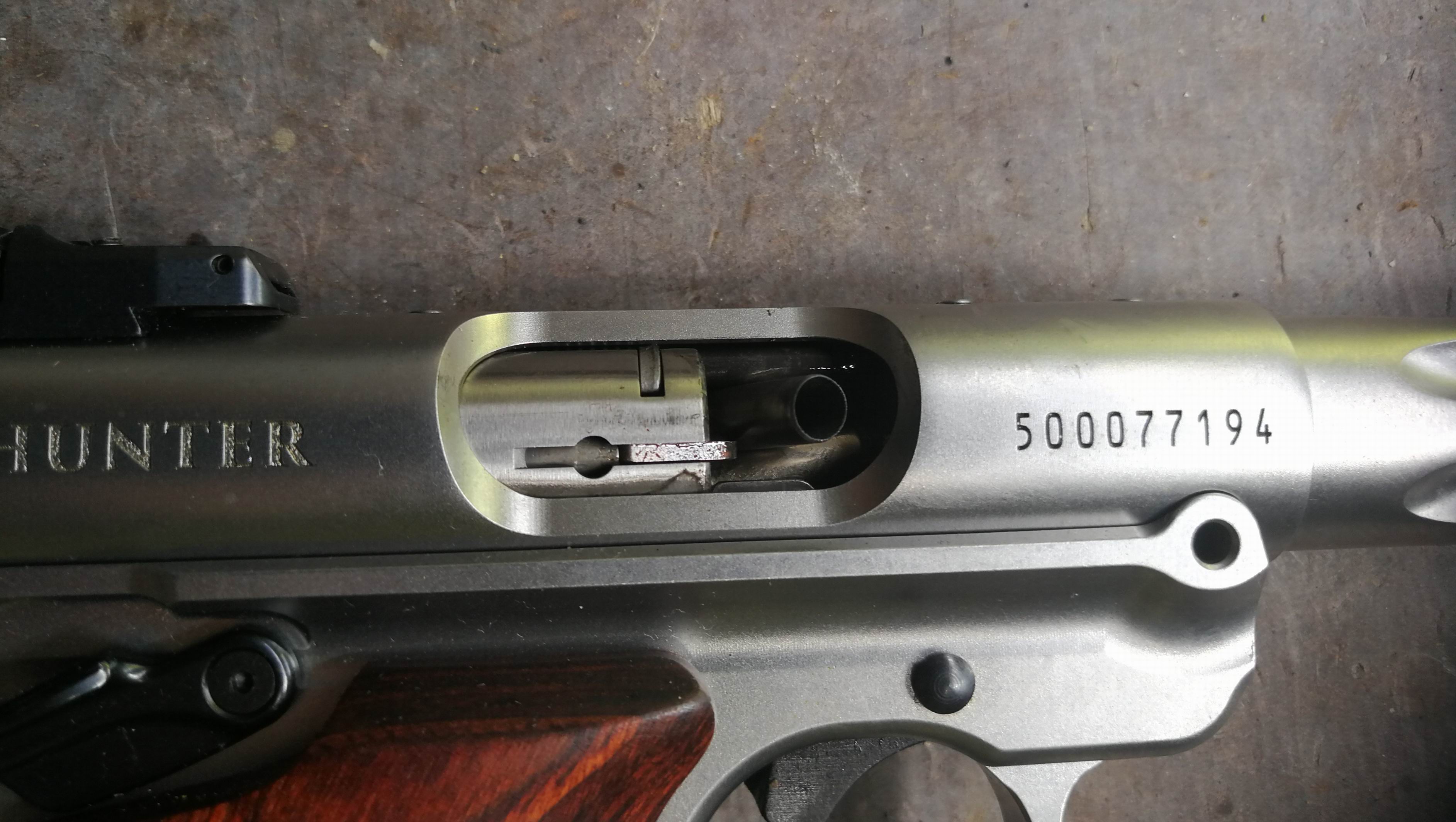

Zdarec, tak jsem si poridil Rugera Mark IV Hunter s ergo pazbickou. Vystrilel jsem 150 naboju a nestacil jsem se divit. Po par vystrelech se zacal povolovat cervik na hledi a po cca 35 ranach se zacali sekat nabojnice v zaveru. Vyzkousel jsem 5 druhu munice a delalo to u vsech. A po 150 ranach mi dokonce povyjel z pistole cep, ktery drzi hlaven s pazbickou. Reknu vam, ze u nove sportovni pistole za 25 K jsem to vazne necekal.

Obecně, u samonabijecich pistolí na 22lr lze problemy prebijeni dají vyřešit jednak použitím HV střeliva a druhak mazáním naboju. Přeci jen ten naboj není pro pistole obecně děleny a vhodný. Zažil jsem ve svém okolí výjimky, a i sám jsem vlastnil pistole, které fungovaly prakticky bezchybně, ale i tak raději náboje před nabitim povalim na mastnem hadru. Jinak, u nového Rugera mk III jsem vystřílel cca 300 ran bez zavady. U druhého, již jeteho se občas zavada vyskytne, ale pouze s některými náboji a vždy nenamazanymi. Jo a určitě bych Rugera mk .... neradil do kategorie sportovních pistolí:-) Je to spíše levná a poměrně robustní zbraň pro zábavu...
