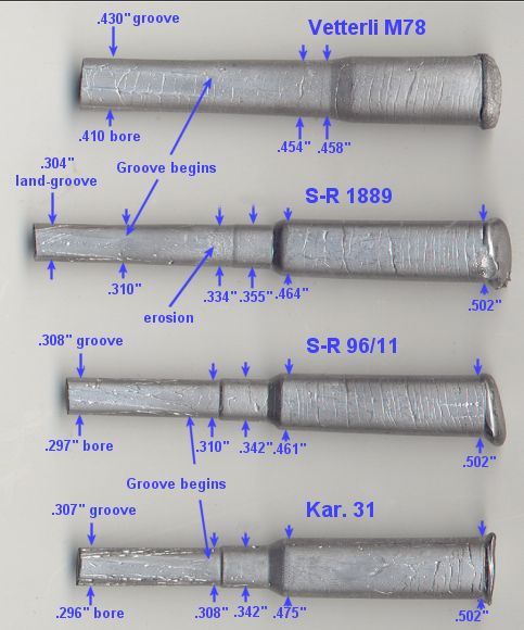

Dovolím si ocitovat sám sebe, tvoje puška K11 má totiž mírně odlišnou komoru než obvyklejší K31. Ze zkušeností jiných vyplývá, že pro užší komoru K11 (v oblasti ramen náboje), resp. G1911 potřebuješ matrice zn. LEE nebo RCBS.

Jsou to všechno US výrobci a matrice dělají dle svého uvážení. Dále je známo, že puška G1911 má užší komoru než K31, do obou se pak vleze originál náboj GP11. Rozdíl je v oblasti ramen a části těla nábojnice.
Dále se říká , že LEE a RCBS dělají FL matrice 7,5x55 Schmidt-Rubin toho menšího rozměru, tzn. podobné originálu GP11. To znamená, že vystřelené z K31 pak musíš těmito FL formátovat větší silou na o dost menší rozměr. A údajně Redding, CH4D a Hornady dělají matrice přímo pro K31, čili větší v ramenech.

A zde ještě dávám foto odlitku komory, stažené z Gunboards fora, od uživatele Parashooter, tímto děkujeme.

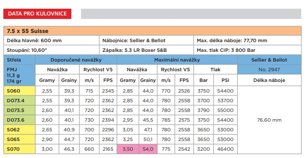

Díval jsem se do tabulek (viz níže), a explosia už tam má i 7,5x55 suisse, ale vše se střelou, Sellier & Bellot No. 2947
FMJ
11,3 g
174 gr
viz obr
(což je zjevně střela, která se dává do 7,5x55 od SaB (50ks balení))
ale nevím jestli neumím googlit, ale nemohu najít, že by se střela No. 2947 někde prodávala (zatím jsem se nikde nedotazoval).
tzn. špatně hledám, nebo u explosie udělali tabulku pro střelu která není běžně dostupná ?
manuál dostupný z :
https://explosia.cz/app/uploads/2019/04/Explosia_reloading_manual_2019_CZ.pdf
pozn: na stánkách explosie to normálně bez linku nemohu najít, jen starší manuál...

Puškové náboje zatím nepřebíjím, (nemám matrice a další věci..) aktuálně jsem ve fázi "usilovného zvažování", tak se krom nutné/vhodné výbavy dívám i co bych používal za komponenty, a jako přebíječe začátečníka mne potěšilo, že explosia dal 7,5x55 do tabulek, ale....
pokud bych vybíral z toho co je, tak to zatím vypadá na 147grs (SB/GGG) nebo 180grs (SB)SB 2957 , Je něco z toho vyloženě blbé ? ( nemá jít o "redukovaný" ale o +/- "normální" náboj). Každá rada a zkušenost vítána...

Tak střela 2947 se prej bude prodávat na přebíjení. Časem ..... nic konkrétního jsem nezjistil.
