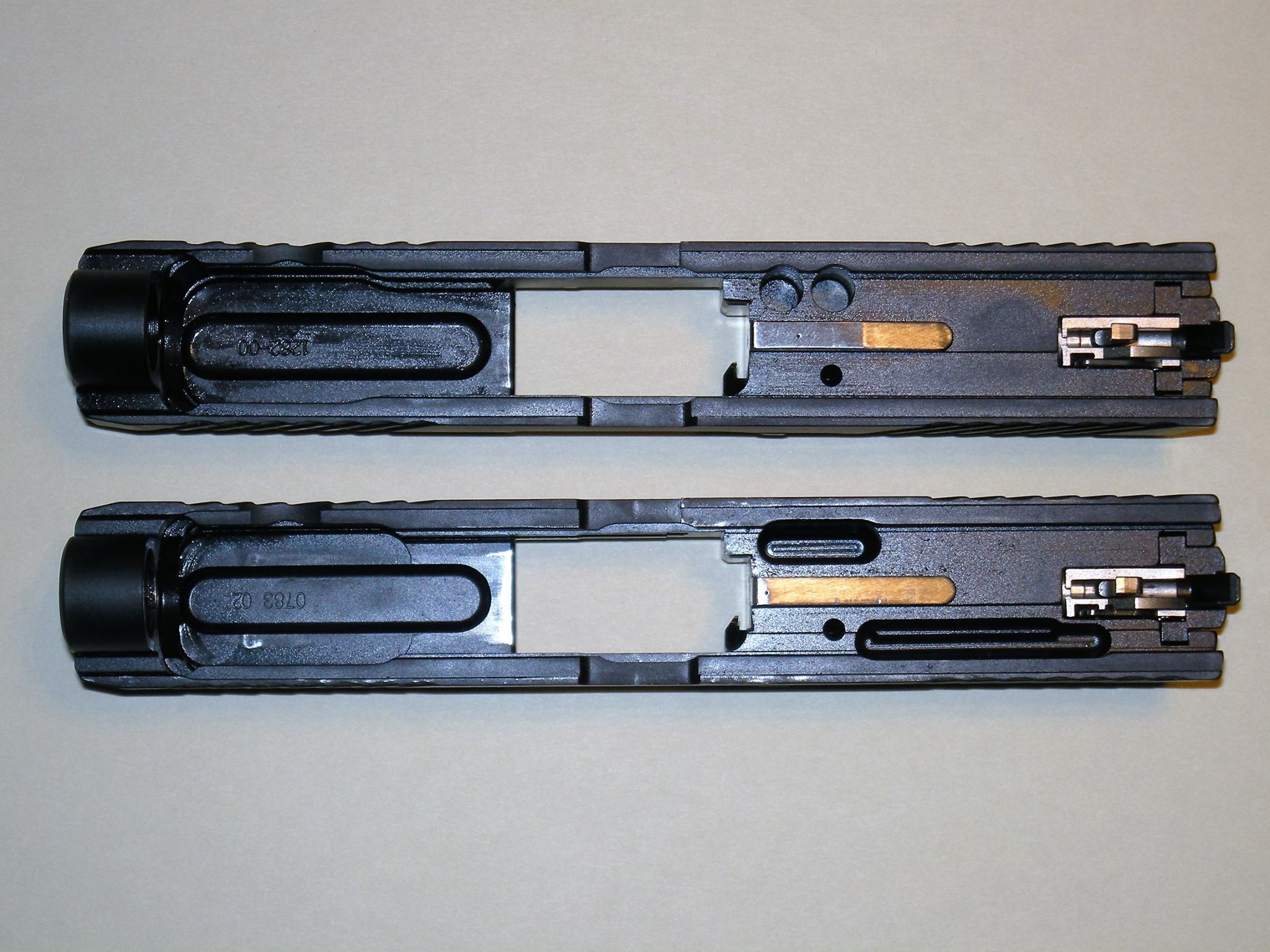

Re: SigSauer P320
To s i g: Snad není příliš pozdě, ale doufám, že se mi podaří uspokojivě odpovědět. Firma SIG Sauer poměrně dlouho experimentovala s různým způsobem frézování závěru. V této době by mělo být minimálně 7 variant frézování. Může jich však být nyní i mnohem více kvůli příchodu nových modelů X Series a M17. Určité změny na závěru by také měly vzniknout u výrobce při zaslání zbraně v rámci Voluntary Upgrade Program (dostupné pouze pro zákazníky a dealery v USA, příp. ozbrojené složky USA a Kanady)
Ty nejvíce "vykuchané" by měly pocházet z prvních sérií, kdy se zbraně testovaly pro spolehlivé použití lehkého tříštivého střeliva za účelem nabídky některým velkoodběratelům (předpokládám, že jsou tím myšleny ozbrojené složky). Výsledkem drastického odlehčení však byly zjištěny problémy v podobě enormních rychlostí pohybu závěru a nespolehlivého přebíjení. Od této přemíry vyfrézovaných otvorů a drážek bylo upouštěno a jak se zdá, dělo se tak postupně. Proto tolik variant. Svým způsobem se tedy jedná o různá období výroby.
Hmotnost závěru a rozdílné frézování by měly mít vliv na chod spouště. Ve vztahu k přiložené fotografii by horní závěr měl mít brzký reset spouště ve srovnání se spodním závěrem, u kterého by chod spouště před resetem měl být znatelně delší. Nicméně větší délka chodu spouště mohla být odpovědí na zjištěné problémy s bezpečností při pádu (,,drop safety").
