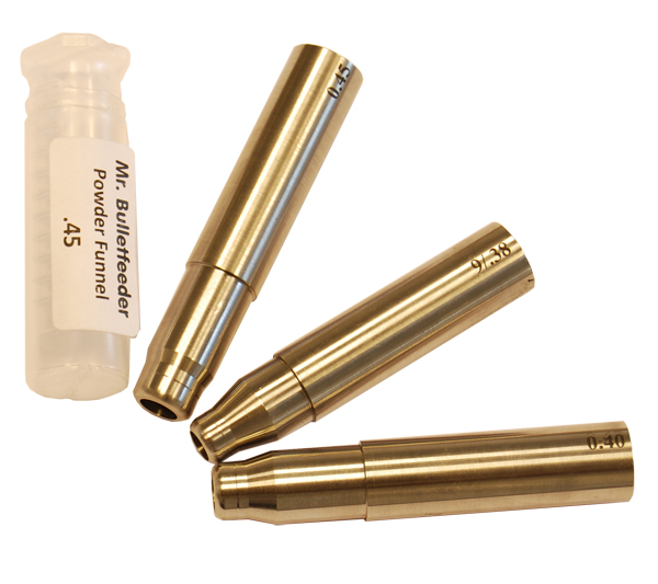

Nábojnice (9 luger) mi zůstávají na rozhrdlovacím / prachovacím trnu a vcelku těžko se dostávají dolů ... Chce to větší sílu. Setkal se tady s tím někdo? Zkoušel jsem víc a nebo míň rozhrdlovat, ale nepomohlo. Dole na trnu jsou vidět mosazný čárky. Zkoušel jsem i přeleštit a nepomohlo. Už se tu s tím někdo setkal? Možná bych to tu někde našel, ale nějak nemám čas pročítat celý vlákno ...

Jo stává se to, nejen u 9 L ale i u jiných ráží. U matric Dillon je to o to markantnější.
Považuji to za největší bolest Dillona a proto jsem u pistolových už pradávno zahodil jeho rekalibrační matrice, na všech palicích na 2. pozici osadil samostatnou rozhrdlovací matrici a prachovač posunul na 3. pozici.

Problém s zadírajícím se trnem prachovače, jsem vyřešil výrobou nového s 2 st. uhlem, který se otvírá směrem na horu. Pro představu, jako kdyby se to hrdlilo trychtýřem. Zadírání trnu, při vytahování okamžitě zmizelo. Pokud ten trn necháte potáhnout nitridem titanu, tak i dovnitř jde jako po másle.Funguje mi to jak na 9 Luger, tak na .45.

Tuší někdo jakou má DAA funnel povrchovku? Zkoušel na to někdo dávat TiN?
Po přečtení topicu a problémech jak je popisoval JPP bych si nerad naběhl. S originálem se žít dá, ale vzhledem k tomu, že mám vlastně "namazaný" i vnitřek hilzny (Pragolube), tak to při vytahování docela slušně "škubne".

PVD povlak pomohl, výrazně.
