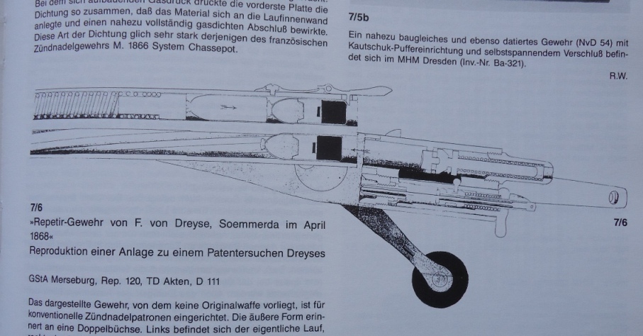

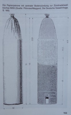

Re: Jehlovka Chassepot M.1866
som si pozical knihu das zundadelgewehr od wirtgena z nemeckej kniznice,
skoda ze je zapnuty obmedzovac velkosti vlozenych fotiek,
