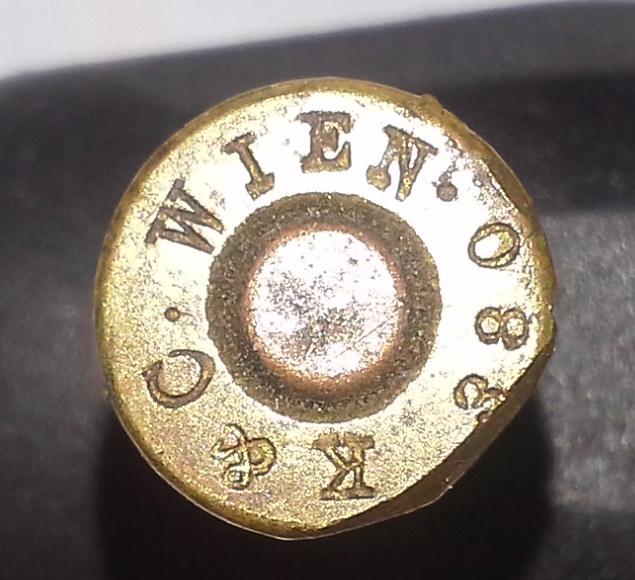

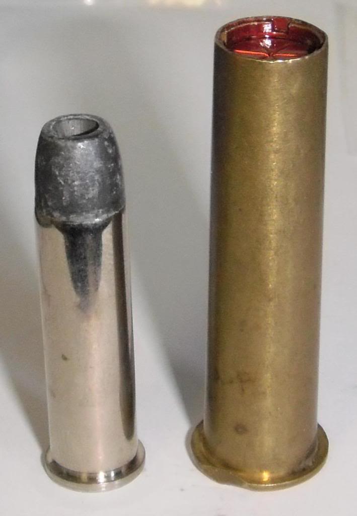

Ja našel tohle? Co je to za ráže? Dá se sehnat?
Jim11
Příspěvky: 1049
Registrován: 22.03.2007 14:12
Bydliště: Znojmo
27.03.2016 18:20
Re: identifikace nábojů / nábojnic
Máš to tam napsaný .380
27.03.2016 19:08
Délka nábojnice a průměr rantlu by taky něco napověděl.
Peggy
Příspěvky: 899
Registrován: 12.12.2006 12:22
Bydliště: Pardubice
27.03.2016 19:37
Dle mého skromného názoru jde o náboj nazývaný variantně
.380 Revolver / .380 Bore Revolver / .380 CF / .380 Revolver CF / .380-10-124 Revolver / .380 Short Centerfire Long Case / DWM 193 / GR 100 / SAA 4935 / EB 378 / 9 x 17,3 R
výrobce
Keller & Co., Hirtenberg/Wien, Austria

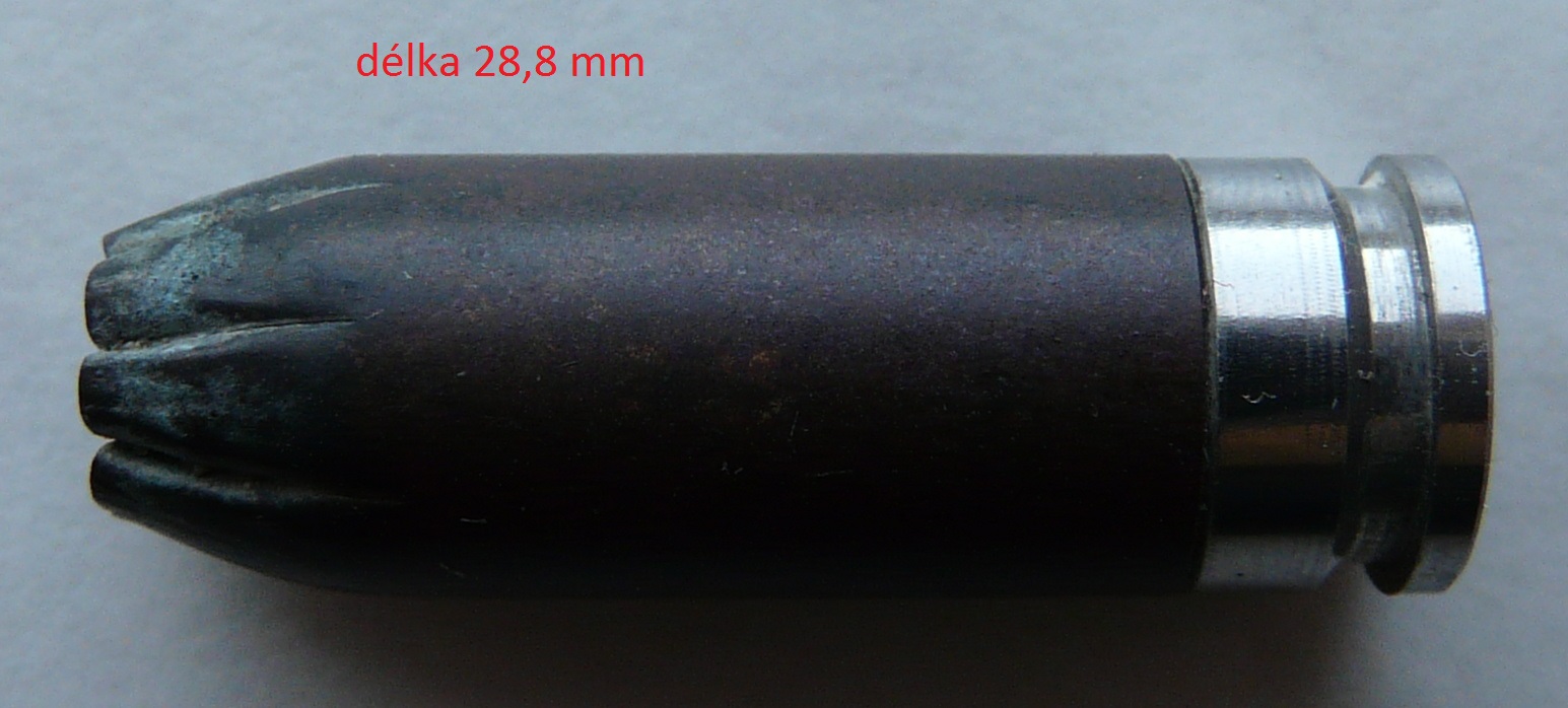

Lmax= 29,1mm
fí okraja= 11 mm
výška okraja1,3mm
fi vnutorneho priemeru nabojnice =7,9mm
olovená strela má tvar wadcuttra
priemer zápalky je menší ako klasické 4,4
mätie ma hlavne absencia dnovej signatúry a zvláštny rozmer zápalky. o novovýrobe hovorí drážka pre nábojový prstenec. predpokladám že pôvodne išlo o 38 special možno wadcutter, ale prečo to nema dnovu signaturu? Zapalka je trochu utopená, takže vyzera to tak, že signatúra ani nebola odstranovaná - kvalitný povrch.

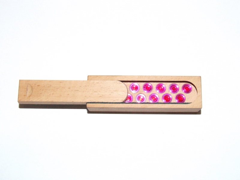

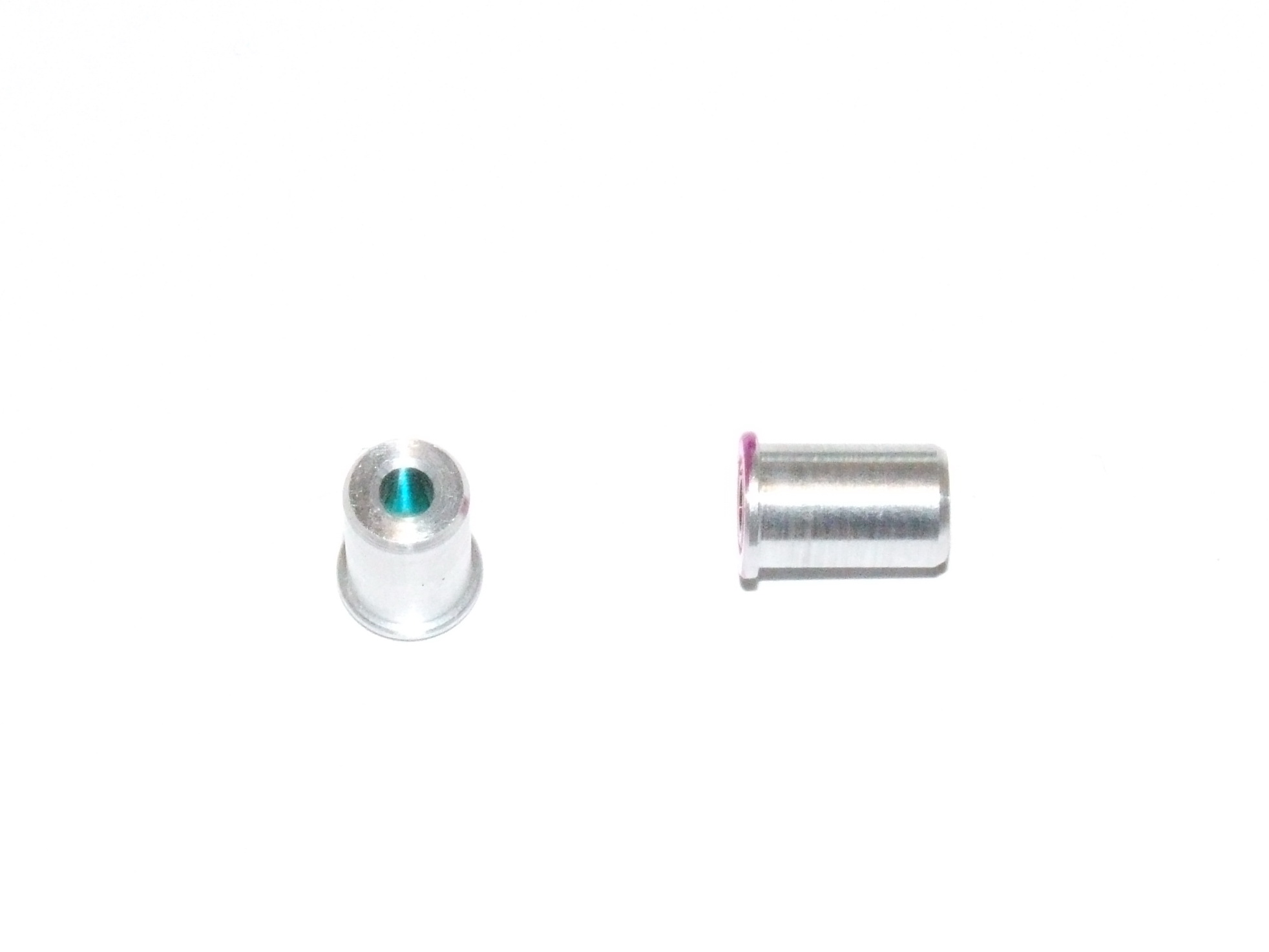

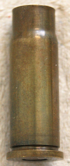

Věděl by někdo? V pátek jsem byl na Senici na tréningu a našel v písku tohle (viz. přílohy). Nemám potuchu, k čemu by to mohlo sloužit. Průměr otvoru, kde bývá zápalka jen 2 mm.
jpp
Příspěvky: 2136
Registrován: 12.01.2012 0:57
21.06.2016 19:52

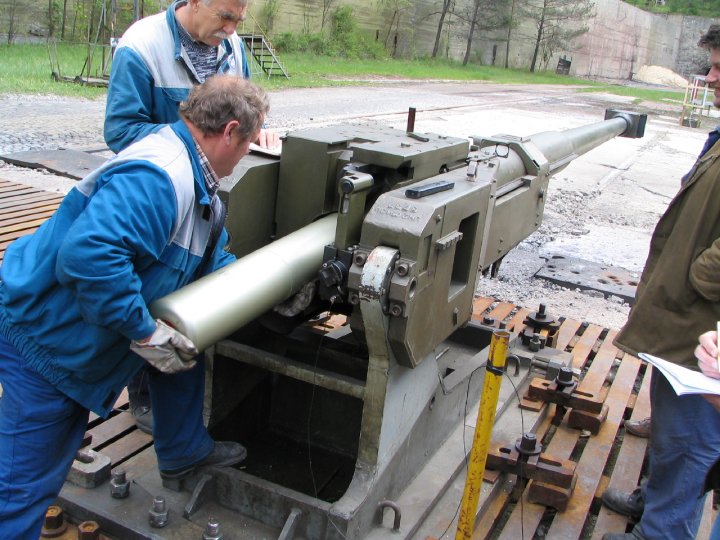

Je to nábojka, kterou se iniciuje hnací náplň 155 mm ShKH vz. 2000 - Zuzana.
Jmenuje se to IN-97 (iniciačná nábojka vzor 1997). Tato byla vyrobena Konštruktou Defence v roce 2001, 4. výrobní série.
Jde o upíchnutou nábojnici .357 Magnum osazenou ve dně hliníkovým obrobkem se zápalkou a těsnícím labyrintem s kuličkou, která jednak přenáší iniciační impulz na zápalku a druhak při nárůstu tlaku zabraňuje zášlehu plynů do iniciačního mechanizmu zbraně.
Náplň tvoří černý prach v množství, které si už nepamatuju.

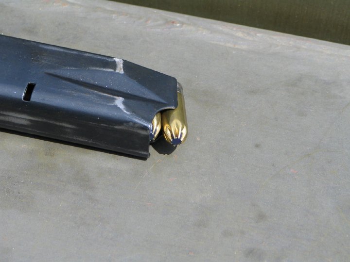

Takhle to vypadá v upraveném zásobníku:
Podobnost s vyústěním zásobníku ČZ 75 není čistě náhodná.
A zásobník na zbrani, při zkouškách v průběhu nabíjení dálkové náplně:
jpp
Příspěvky: 2136
21.06.2016 21:19

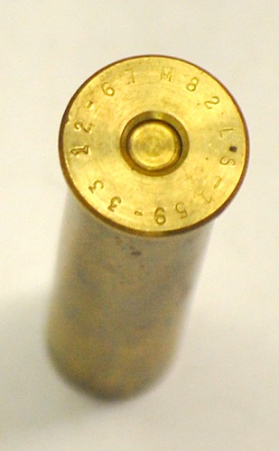

Tohle je poměrně unikátní záležitost, protože tato nábojka byla vyvinuta pouze pro Zuzanu, zatímco houfnice NATO v ráži 155 mm používají primer M-82.
Konštrukta při vývoji původně počítala s použitím upravené nábojnice .357 Magnum, se standardní zápalkou, stažené do hvězdy, jenže se při zkouškách ukázalo, že to standardní komerční nábojnice prostě nesnese a docházelo k průšlehům do zásobníku, různým trháním dna atd. Vyvíjet a vyrábět jinou, se pro pár tisíc kusů nevyplatilo, takže to vyřešili touhle "kočkopsí" konstrukcí, která funguje...
Nábojka M 82 se vkládá do zbraně pro každý výstřel zvlášť což snižuje kadenci, kdežto u Zuzky jde celý palebný průměr na jeden až dva zásobníky s iniciátory.
Pro ilustraci přidávám foto ještě M 82, kde si pamatuji, že je 25 grs černého prachu... U té IN 97 bude něco podobného...
Svaťa.500
Příspěvky: 304
Registrován: 12.10.2011 14:43
Bydliště: mimo Brno
21.06.2016 21:51
Takže shrnuto: zajímavá záležitost do sbírky. :D

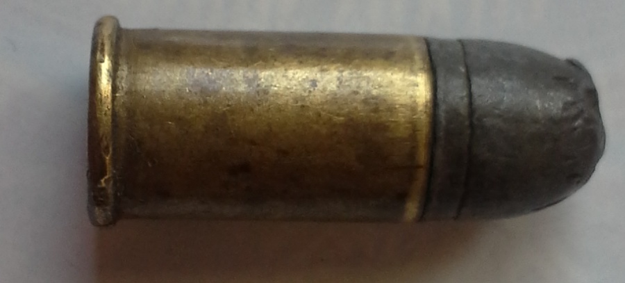

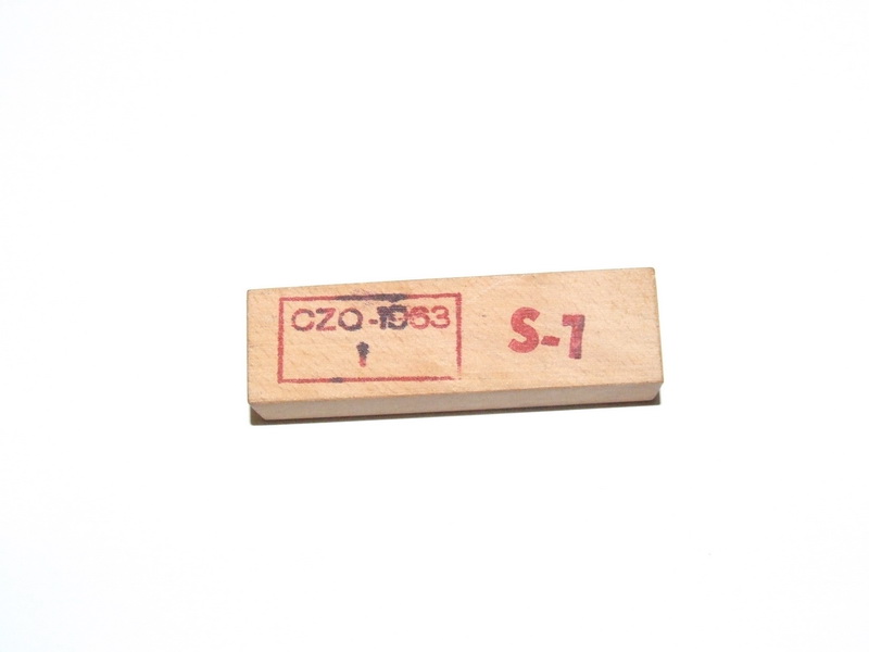

máte někdo tušení co je tohle ? 4,4mm zápalka zalisovaná do hliníkového pouzdra d=11,65 š=6,95 rantl=8,15mm nápis CZO-1963 S1. Našel to kamarád při vyklízení baráku, dědictví.
jpp
Příspěvky: 2136
24.07.2016 21:11
Vyrobeno Zbrojovkou Vsetín v roce 1963. Označení S-1 bohužel nemohu nikde najít, ale podle konstrukce je to nějaký iniciátor. Roznětka, rozbuška...
staM
Příspěvky: 1310
Registrován: 29.12.2006 23:12
24.07.2016 21:49
Tvarem ale i rozměry to připomíná brokovou W 209
Jim11
Příspěvky: 1049
Bydliště: Znojmo
24.07.2016 22:31
Jsou to zápalky do ženijního rozněcovače. Slouží k iniciaci rozbušky.

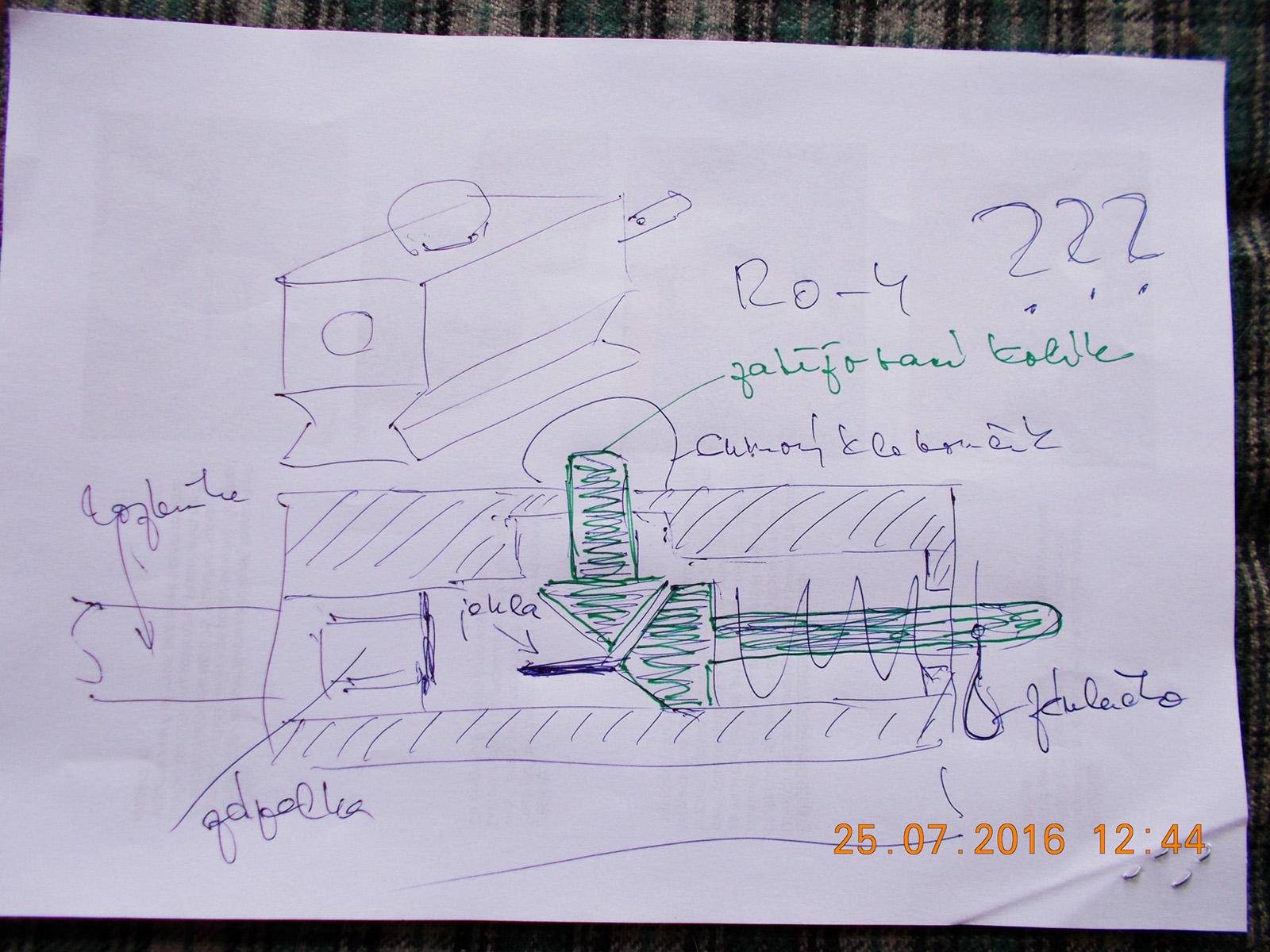

Mohlo by to mít nějakou spojitost s dráhou? Dotyčnej byl celej život ajznboňák. Vïm že se používala výbuška na koleje jako varování před překážkami
Jim11
Příspěvky: 1049
Bydliště: Znojmo
25.07.2016 14:11
Nevím, jak je konstruovaná výbuška na koleje, údajně se dávaly na koleje, když mašinfíra zaspal a tak ho měly ty výbušky probudit, aby ukočíroval vlak.
Pokusil jsem se načrtnout rozněcovač, do kterého se tyto zápalky používaly. Zápalky byl konstruovány jako citlivější, nejspíš měly plech na horní straně tenčí, než klasické zápalky používané v rozněcovačích RO-1 a další řadě. Mělo to svůj důvod. Taky jehla zápalníku byla ostrá , tenká a delší než bývá zvykem. Ten důvod byl v tom, že ten horní zatěžovací kolík byl z bakelitu, kolík ve kterém byla jehla zápalníku též. Z obrázku je vidět, že to jsou 2 kužely s 90-ti stupňovým vrcholovým úhlem. Tato konstrukce musí mít slabou, respektive slabší pružinu, než je pro běžné zápalky. Kdyby byla pružina hodně silná , tak by kolík shora musel být zatížen hodně velkou vahou a je otázka, jestli by bakelitová konstrukce byla pak vhodná.Celé těleso rozněcovače je z bakelitu.Barva černá.Zatěžovací kolík byl opatřen gumovým klobučkem proti vodě. Při nastražování se klobouček zatížil nastražovaným předmětem (nepamatuji se už jaká váha musela být minimálně použita) pak se vytáhla pojistná závlačka a jen se čekalo, až někdo takto zajištěný předmět zdvihne. Měl jsem za to, že ten rozněcovač mám někde v dílně, ale nemůžu ho najít. Takže místo fotek jen neumělý náčrt, snad pro pochopení stačí. Ještě dodatek, sloužil jsem u ženistů před 50-ti roky, sice jako potápěč, ale trhaviny a ničení jsem musel absolvovat a vůbec mě to nevadilo. Bylo to dost zajímavé. Ale paměť už je řídká a tak nevím číslo rozněcovače, matně mě něco říká, že to byl RO4.
jpp
Příspěvky: 2136
25.07.2016 19:01
Pak to není zápalka ale roznětka a použití by souhlasilo...
S dráhou to nesouvisí. Železniční třaskavky a jejich roznětky (zápalky) vypadali úplně jinak...
