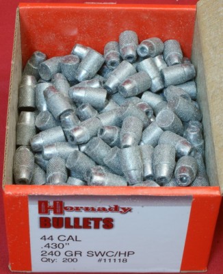

Máte někdo zkušenost s touto střelou ?
Mělo by to být do karabiny .44Mag, 20" lauf. Chlapci od Hornadyho píšou, že je to pre-lubricated", tedy "mazátko" tvoří nějaký prášek kterým jsou střely posypané.
Zajímalo by mně, jak moc se případně olovo maže v hlavni. Co jsem se dočetl, tak střely jsou lisované a údajně dost měkké.

Nemyslím. Tuhle normálně laborují do .44 Mag, ale do krátkých.
Pokud mně informace neklamou, do .44-40 se používá diametr .426 - .427

Tyto střely jsou pro 44mag. a kam se použijí náboje s touto střelou je jen na uvážení
majitele. Moc nedoporučuji do "winchestrovky" by Rosi, protože mají hranu ( SWC )
a u některých rosin mohou způsobit zádržky, nejdou hladce to komory.
Ráže 44-40 má rozměr 427 pro staré originály, ale dnes firmy tento rozměr unifikovali
s 44mag. a dělají rozměr 429.
Tyto střely jsem již v minulosti střílel, měl jsem je v ráži 45Colt a tam fungovaly bez
problému i s tím na pohled mizerným mazáním. Ovšem nevím co budou dělat
v 44mag. pokud se použije plnotučná navážka, myslím,že pak již to bude nad možnosti
toho měkkého olova.
Stejný rozměr mají i 44sp.,44Russian, 44Colt, atd., viděl bych jejich použití spíše tady,
nebo v 44mag. laborovaných ma nízký výkon.
Toto mazání je naprosto nevhodné pro černý prach.
