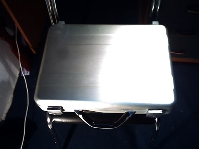

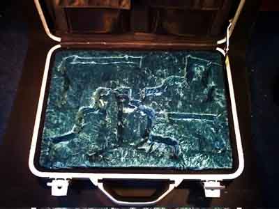

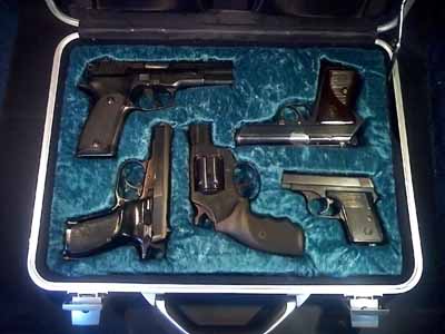

Já jsem to vyřešil takto:
Zamykatelný alukufr na notebook 15'
Normální polystyren, do toho vyřezaný tvar jednotlivých zbraní, natěsno napasovaný do kufru. Povrch je pokrytý zeleným sametem, zespoda sešito a obrysy zbraní sešity skrz polystyren.

To sesiti jde uplne skrz polystyren? A jak to funguje? Trochu bych se obvaval, ze se to po case uvolni a latka bude plandat - nebylo by tedy vhodnejsi nejake lepeni?
Artifex
Příspěvky: 601
Registrován: 18.01.2009 17:51
31.05.2010 21:49
Re: Kufřík na pistoli
Je to sešité skrz polystyren a na druhé straně polystyrenu je látka takže spoj je látka-látka, drží to dobře.
Lepení jsem zkoušel jako první a neosvědčilo se, na polystyrenu a podobných hmotách prostě skoro nic nedrží a co na tom drží to se zase docela vsakuje do látky takže teoreticky by to šlo ale jednodušší je to prostě sešít.
