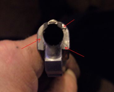

07.03.2009 17:28
Jak se říká, to že něco neznáš ještě neznamená, že to nejde. Obrázek
V přípravku na stojato se dopasovává konkrétní hlaveň k závěru a tento rozměr je důležitý pro přesnost dané zbraně a zvětšené vůle ukazují na opotřebení střelbou. U nové zbraně je vůle 1-3 setiny mm, čili neznatelná.
Příspěvky: 8116
07.03.2009 17:46
Jo dík už to chápu.Byl jsem ted v práci máme tam 40 CZ 75 s to opracování nic moc.Nejevý se to jako broušené.Je to nechci říct dorýpané , ale broušené to nevypadá.Tím nechci říct že není.
