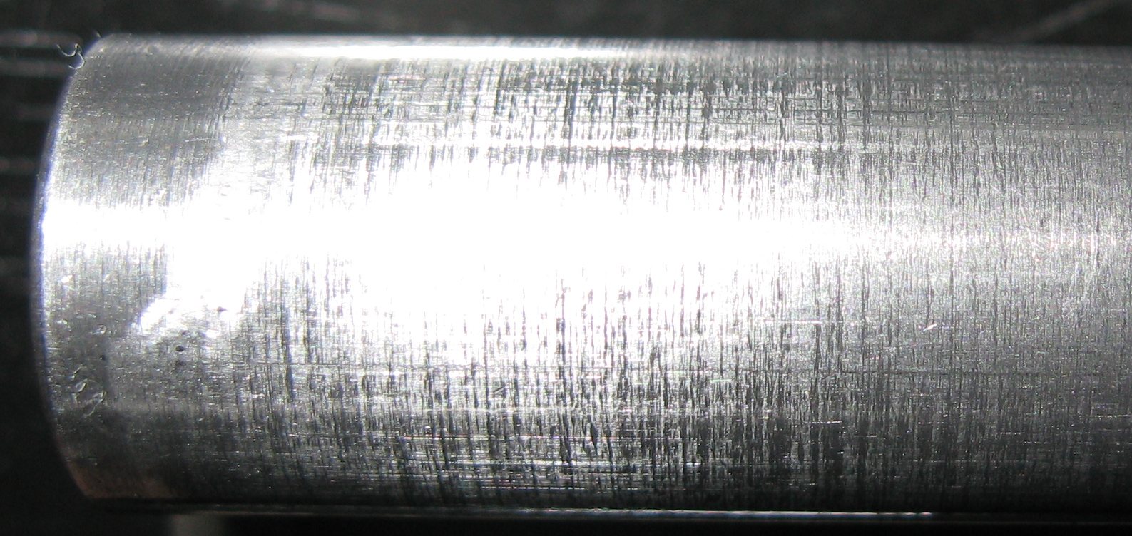

Ja si na povrchovku moc nepotrpim ale "vrubkovany" povrch hlavne priecne v miestach sklzu je aj na mna dost

no jo no,nakej konstrukter predepsal drsnost povrchu a toho se drzi.....tuto zrovna zlepsit by je mnoho nestalo....

2 BKSL
Pokud se Ti nelíbí povrch hlavně, tak ji nech přeleštit, vyměnit, nebo si rovnou kup jinou pistoli která má hlaveň hladkou (třeba Glock). Promiň,ale přijde mi to stejný, jako si koupit rezavý auto a pak se divit že mi rezne...

Roxor jas som kupil CZtku uz jazdenu za relativne dobru cenu takze mna to moc neskre.
Mam ale pocit ze sa v CZUB riadia heslom "Ani jedna hlaven nazmar !"
Pravdepodobne bola hlaven opracovana uz tupym nastrojom ale vdaka nizkym standardom isla aj tak do predaja. A toto mi je divne ze ci sa to CZUB oplati vytvarat takyto obraz o svojich produktoch prostrednictvom takychto nizkych standardov kvality. Pravdepodobne je pre nich CZ a SK trh nepodstatny

Ten povrch té hlavně je fakt hrozný.
Nejsem sice technik ale obchodník ale od techniků vím že takový to povrch je dobrý tak akorát ke vzniku mikro trhlin které se pak můžou působením sil rozšířit a může to pak celé prasknout protože tady už se nedá mluvit ani o drsnosti povrchu ale o vrubech a každý vrub "V" je pro namáhaný materiál absolutě nežádoucí.

Re: pokec na tema zkušenosti s CZUB a jejich produkcí
to sice ano,ale vadi ostre prechody.kulate neva,vse ostre se muselo pred kalirnou ohladit...

No já na té fotce té hlavně vidím takové typy vrubů které mi ukazovali u nás v metalurgické laboratoři jako příklad toho co tam nemá být tak nevím no pokud by to byl nový výrobek tak bych jim to omlátil o hlavu a žádal výměnu.
Jinak u nás (samozřejmě máme jiný sortiment = výrobky mají od cca 300 do 500 kg a prochází přísnou ultrazvukovou a magnetickou kontrolou) se obrábí až po tepelném zpracování protože pokud by se nejdříve obrábělo a pak tepelně zušlechťovalo tak nikdy netrefíš ty tolerance protože každé tepelné zpracování ti ten tvar výrobku trochu "pokroutí".
No zrovna tenhle "vroubkovaný" povrch bych nebral jako závadu, protože hlaveň u CZ praská v místě kulisy (z důvodu špatného slícování) a než by praskla na ústí díky "vrypům", tak už dávno nebude mít v hlavni drážky....
no to je možné (tak dlouho jsem CZ neměl abych na to přišel) jen jsem popsal to jak to vypadá z metalurgického hlediska ale osobně by se mi to nelíbilo a když by se mi CZUB vysmálo do ksichtu tak bych si ten povrch upravil sám alespoň pro můj dobrý pocit a k nim bych už nikdy pro nic nešel
Hlaveň mužeš obrosit , ale musíš nechat udělat novou hlavňovou objímku.Jinak ti bude hlaveň hrkat jak lano ve studni.Ikyž ona někdy hrká i tak.
Tak zas tolik materiálu aby to hrkalo není třeba odebírat vpodstatě stačí zaleštit jak se tak na to dívám řekl bych že se tady bavíme o 0,0Xmm
No sice nejsem to schopen změřit, ale řek bych že to bude desetinka minimálně. Každopádně po 20 tisících to na té hlavni vypadá stejně jako když sem to koupil, tohle podle mýho názoru je to nejmenší zlo, který CZUB na svých pistolích páchá...
To "zdrsnenie" hlavne je take ze ked pomaly pustam zaver do pociatocnej polohy tak sa mi cca po 5mm zadrhava o tu hlaven. Je to taky nezvyk lebo na ziadnej pistoli co som doteraz mal, to takto nerobilo
Ta hlaven je normální standart a to zadrhávání určitě nezpusobuje
Spíš to bude zakopávat o nesprávný tvar kulisy. A taky Ti budou praskat záchyty...
