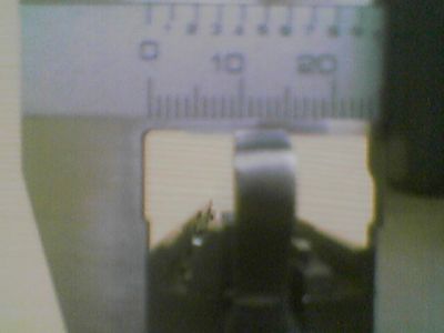

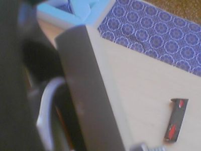

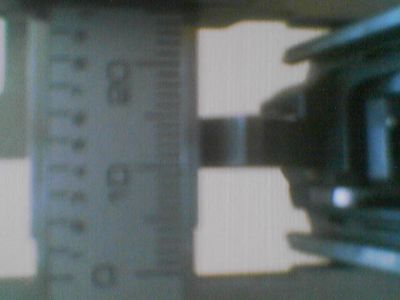

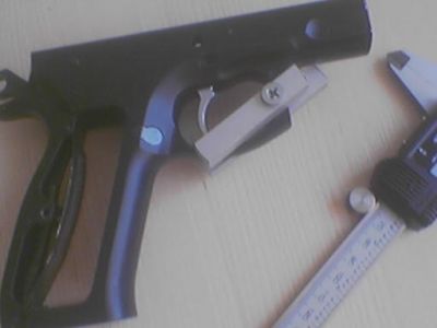

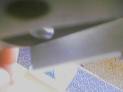

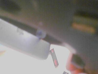

Fotil jsem to osobně mobilem, takže se omlouvám za kvalitu
Kohout pohled zepředu:
Kohout pohled zezadu:
Spoušť levá strana:
Spoušť pravá strana:
Snad ty fotky nikoho "nerozzlobí
P.S. Na funkci to nemá vliv a zbraň jsem nikdy nereklamoval, protože jsem si nedovedl představit jak se něco takového opravuje. K tomu vrtání: Grimpo to vystihl přesně(uhnout dokáže i tvrdokovový vrták
