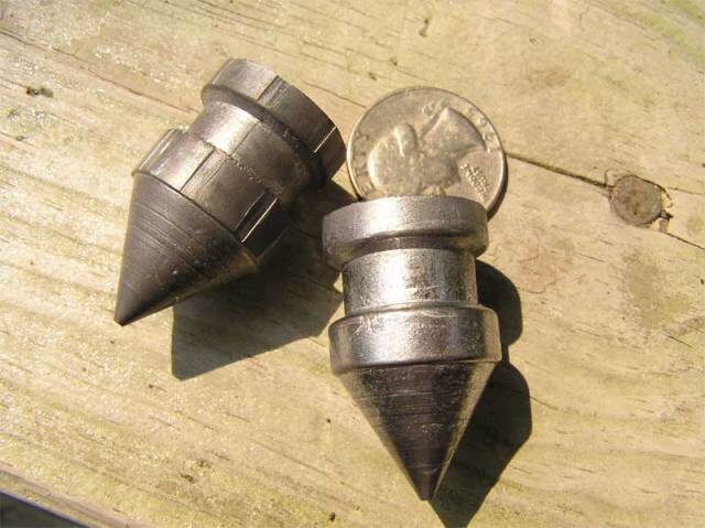

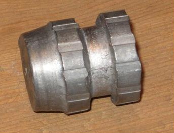

Re: Perkusný dvojak Kodiak
Vím
, trochu jsem je vylepšil... Jinak hmotnost 620grain (40g). Není ale problém posunout trn dolů a hmotnost střely zvětšit, tím se ale prodlouží spodní vodící prstenec a tím i celková délka střely, která je nyní 19mm.
bufallo - Častý návštěvník
- Příspěvky: 635
- Bydliště: Slovakia
je to klasicky tvar strely co sa pouziva pre velke kalibre od 12-tky brokovej, cez 10-ku, 8-ku, 4-ku a konciac 2-kou.. ale som trochu sklamany, myslel som ze Pedersoli sa viac pohra s navrhom strely...
je aj dost kratka, 19 mm... ale je tam pomale stupanie, tak by to malo stacit...
ked odskusas, daj vediet ako to pojde, hlavne ma zaujima nabijanie, nakolko strela podla mna pojde dost lahko do vyvrtu, no a v Kodiaku samozrejme skontrolovat ci sa nehybe strela v druhej hlavni, aspon zo zaciatku...
Kodiak - Občasný návštěvník
- Příspěvky: 52
- Registrován: 07.03.2009 22:40
- Bydliště: Domažlicko
No, skutečný průměr je 18.40mm, takže jde do vývrtu lehce natlačit, úplně volně tam nejde.
Také jsem si myslel, že si Pedersoli vezme příklad z již používané střely v JAR. Zřejmě dal přednost
osvědčenému tvaru v různých kalibrech. Jinak ještě váha střely je o 2g nižší než deklarovaná, že by měli
v Itálii těžší olovo?
