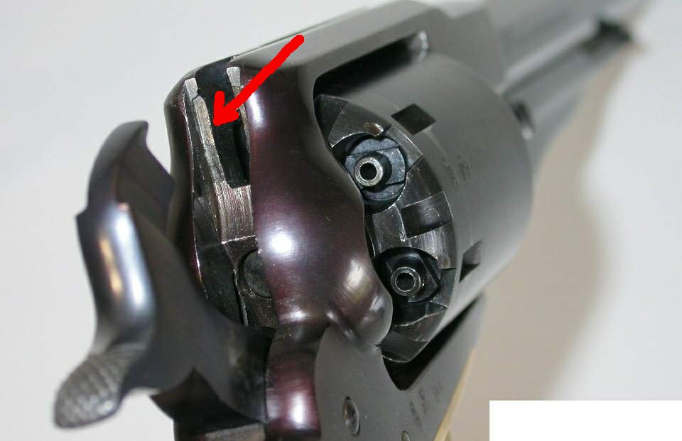

Ty revolvery jsou podle fotek nestřílené, ale asi s nimi někdo hrál a vydatně cvakal na prázdno. Jen na ukázku přikládám foto s onačeným výtlukem na rámu pod kohoutem Remingtonu. Může to být problém, ale taky nemusí. Jeden takto postižený jsem před časem opravoval. Začátečníka to může dost rozladit. Není to nic velkého,a le může to znamenat i ty rozklepané pistony a další.
Na druhou stranu, za dobrou cenu ...
Re: Perkusní revolver
No když jsem si ty obrázky prohlíd - pistony ani kohout mi omlácený nepřijdou, a nepřijde mi, že by je někdo měnil, protože bouchačky nenesou skorem žádný stopy používání. To co se zdá jako obouchání, může být i jen stopa po mizerném frézování. Bez osobní prohlídky bych to ale nebral, hlavně si dát majzla na časování válce, aretace (aby komory nedělaly měsíčky) u Colta se důkladně podívat na mezeru mezi hlavní a válcem a na to, jak celkově hlaveň sedí a jak klín zamyká... No prostě něco jako Ošklivej v obchodě:) ( Hodný, Zlý a Ošklivý

Osobní prohlídka bude samozřejmostí, vše si zkontroluji a proměřím. Můžete mi ještě ve stručnosti vysvětlit, jak se zkontrolují ty měsíčky u Remingtona?
Asi půjdu do toho Remingtona. I mojí ženě se líbí více, než ten Colt (a to je velmi důležité
je to velmi prosté, milý Watsone, posvítíš a podíváš se zepředu do laufu a dole to uvidíš a nebo ne

Prosté, ale kam posvítím, když se budu dívat tím nenabitým laufem. Někde kolem válce? Nebo do pistonu? Nebo spodem skrz spoušť.
No některým "technicky nadaným" se poradit nedá. A když mají navíc problém s chápáním psaného textu je to jak házet perly...
Svítit a dívat budeš zepředu do laufu jak jsem napsal. A to prosím oboje najednou a do stejné hlavně. Pokud by si svítil třeba v pondělí a díval se v úterý, nebo svítil do laufu kanónu stojícího vedle a díval se do temné hlavně revolveru, nemělo by to ten správnej efekt.

Každý někdy začínal a každý nemusí být technicky nadaný a tak se prostě optá znovu,sice trochu blbě.
Prostě koukneš do hlavně a při správné aretaci válce vidíš až do komory válce a nikde nic nepřečnívá.
Je to v ose.
Jinak mi taky nepřijde Remington nějak moc omlácený.
Spíš se kloním k názoru Kentana,že je to šupácky frézovaný,kdyby to byl výtluk,tak by musel dotyčný,který s tím cvakal,vyndat válec, jinak pistony by musely být na sračku rozmlácený a taky by to mělo být znát na kohoutu.
To je můj názor a moje úvaha.Ono pokud to člověk nemá v ruce,tak podle fotky to stejně není ono pro správné posouzení v případě tohoto kousku.
