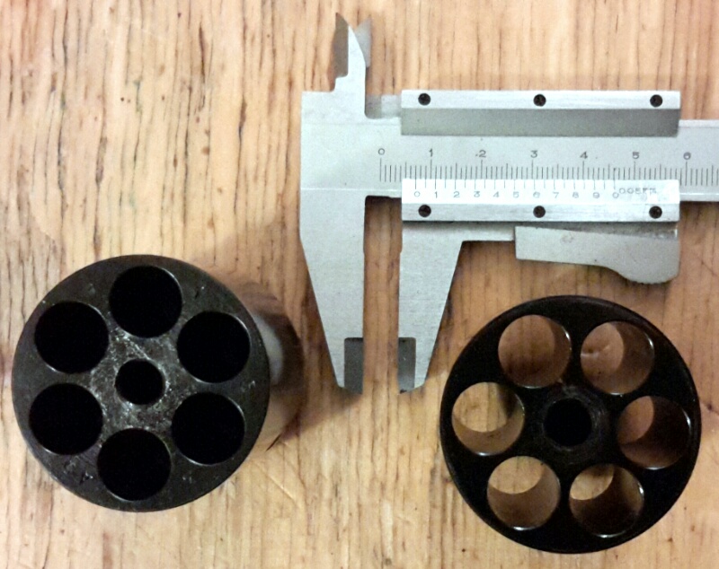

Právě naměřeno :
Remington 1858 ASM - průměr otvoru válce = 7,10-7,20 mm
Colt 1851 Flli. Pietta - průměr otvoru válce = 11,10-11,15 mm
(oboje ráže .44", měřeno šuplérou)
A ještě scan pro porovnání:

super,,díky,,,rozměr u Remingtona od Pietty nebo Ubertiho bude asi z hruba stejný jako je u ASM,,,předpokládám.

U konverzního Remingtonu od Ubertiho jsem naměřil:
perkusní válec: 7.00
long colt válec: 7.05 - 7.10

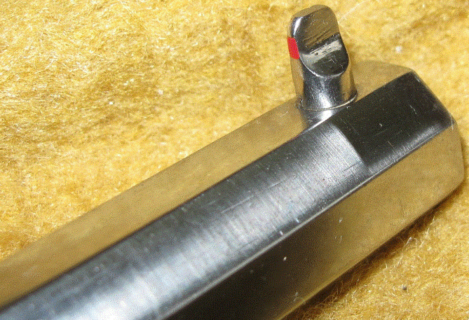

Zdravím. Neviete niekto akým spôsobom je pripevnená muška na nerezovej replike Remingtonu (či je na závit alebo "narazená natvrdo")? Chcem ju totiž vymeniť.
Prečo sa pýtam
zbraň mi veľmi podstreluje a príčinou je jednoznačne veľmi vysoká muška a nedá sa riešiť len zbrúsením časti mušky, kedže muška je tvorená dole guľatinkou a až na nej je samotná "sploštená" časť mušky (viď foto). Keby som zbrúsil hornú úzku časť, tak by mi dole ostal hrubý kôl s ktorým by sa nedalo mieriť na terč. (a ako som pozeral repliky iných výrobcov (Uberti, Pedersoli), tak im začína sploštená časť mušky už pri hlavni, nemajú ju osadenú tak vysoko, neviem prečo má Pietta takéto podľa mňa divné riešenie). vdaka za prípady tipy
Prečo sa pýtam

tip: normálně to zbrus ruční mikrobruskou typu Dremel, brusným kamenem / pak šmirglem / pak filcem malého válcovitého průměru odbroušís akorát ten potřebný rádius z obou stran. Nejprve si ale spočítej o kolik mm to musí jít dolů muška, trojčlenka: cm na terči * délka záměrné v cm = cm na mušce x délka k terči v cm.

api-vždycky je lepší si ponechat menší rezervu,tedy i když si provedeš výpočet,nechat mušku o kousek vyšší a při nástřelu na střelnici ji případně dopilovat a pak finálně doladit.
Dělám to takhle u všech zbraní,kde byla třeba vyrobit nová,nebo upravit původní muška.
Taky záleží na tom,kde chceš mít záměrnou na terči.
