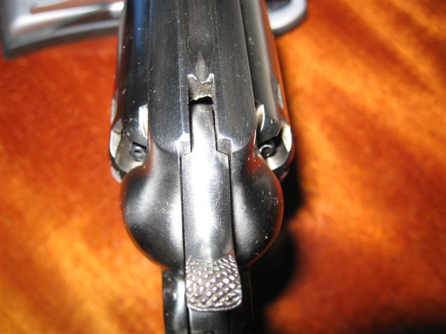

Stran toho sušení s PeRe jsem zjistil, že se mi kohout pistonů vůbec nedotýká, takže nějaké šroubování pistonů a nahrazování něčím jiným je bezpředmětné. Jedná se o remington .44 od ubertiho. Prokázal jsem to nasazením delaborované zápalky, která je po spuštění bez jakýchkoliv deformací. Při střelbě občas mívám selhače, kdy se neiniciuje zápalka, když je revolver hodně zašpiněn, nevím zda je to normální.

Spuštěný kohout PeRe se nedotýká pistonů? Tak možná budu za moulu, ale podle mne to NENÍ normální. :)

Ale je to normalne. U originaloch to tak bolo, doraz bicieho kohutu bol ram a medzera medzi nim a pistonom bola len na traskavu zloz zapalky.

Preto ma vacsina originalov este povodne pistony, niesu rozbite, nemaju byt od coho.
25.09.2009 16:37
Re: Perkusní revolver
To má svou logiku, ale mezera by měla být tak na cigaretový papírek...a ne tak, aby byly selhače...

Mne to ide kazdou ranou, ziadne zlihanie, ten kohut este nieco pri naraze zapruzi.
25.09.2009 17:13
Jo, to vypadá už z té fotky... A to je o něčem jiném, než to co popisuje Radowan...

Bohužel do remingtona na rozdíl od toho originálu není moc vidět. Zjistil jsem že za to mohou nestejně sbroušené dosedací plochy kohoutu kterými se zastavuje o rám. Trochu jsem sbrousil levou dosedací plochu, takže ten rozdíl již není tak markantní. Kohout se nyní dostává již do velmi lehkého kontaktu s prázdnou zápalkou, zatím to takto ponechám. Na fotce je vidět poněkud humpolácké zpracování odlitku rámu, několik otřepů už jsem stihl odstranit, hledí je vyfrézováno více doprava, s tím ovšem koreluje postavení mušky též více napravo, takže to v praxi nevadí.
