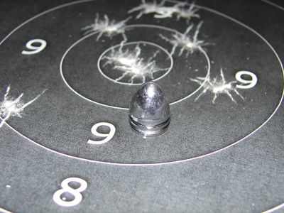

mám terčový mířenkářský revolver Rem 1858 s progresivním vývrtem, potřebuju kuličky 11,8, nevíte kde je vzít?
Black Powder
Příspěvky: 1156
Registrován: 17.12.2006 1:13
Bydliště: Velká Morava
04.03.2009 23:02
Mam robenu kokilu na ogival cal.47 /11,97mm. Rozmer je odstupnovany odspodu na 11,47-11,67-11,97. Posledny rozmer je nabeh do kuzela vyvrtu.
ObrázekObrázek
