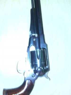

Zdravím páni,kúpil som si per.revolver Remington 1858 od ASM.Je zdruhej ruky.Mám taký malý problém ,priemer otvorov valca je 0.460 inch.Všetky strely čo mám 0.451,454 mi padajú hneď do vnútra a von len čo revolver prevrátim.Chcel by som sa opýtať či neviete kde zohnať gule 0.462 alebo iné ktoré by boli vhodné.Za odpoveď vopred ďakujem.

Re: Perkusní revolver Remington 1858 New Army
ja som mal niekedy davno Colt Army ad ASM kal.44, pouzival som strely 451 a isli akurat do valca, este odstrihavali aj tenke koliecko olova... zeby ASM robil rozne komory pre kazdy revolver rovnakeho kalibru sa mi zda blbost... pomeraj a porovnaj si rozmery vyrtu...
ak je vyvrt povodny a niekto zvacsoval komory, tak to moze byt nie maly ale dost velky problem... napr. LEE ma najblizsi rozmer gula .457 ale myslim to je do Rugera Old Army, no a potom uz len .490 co je .50-tka...
To je nějaké divné.
Taky jsem měl Colt 1860 od ASM a v pohodě.
Jak píše bufallo-změřit vývrt hlavně a porovnat s komorami válce.
Proč by někdo zvětšoval průměr vývrtu komor válce?

Zdravím,vývrt má 7 drážok,nech meriam ako chcem vychádza mi to 0.457 v drážkach a 0.437 v poli.Pôvodný majiteľ už bohužial loví vo Večných,a ten od koho som ho kúpil mal ho uložený v trezore ,bola to zbraň jeho kamaráta,keď ten zomrel zobral revolver na seba a z neho ani raz nevystrelil.Komory nevypadajú na to že by ich niekto zväčšoval,stále majú ostré hrany,ale čo mi je ešte divné valec nieje hladký ale má odľahčovacie drážky,u remingtona som ešte taký nevidel.
Nedělá se to často, ale dělá se to. Komory se leští, brousí nebo vystružují. Záleží na stavu komor. Většinou jsou rezaté a koroze může být dost hluboká, protože se občas najde střelec který nečistí vodou ale olejem. V každém případě je rozměr neobvyklý...
Vypadá ten buben nějak takhle?
Ares pri Topoľčanoch predáva gule 0.457 a ak by nefungovali tak napr. z nemeckých stránok sa dajú objednať 0.464...
Nenašel jsem žádné fotky s podobným válcem u remingtonu.
Podívej se na rok výroby, jsou to písmena a napiš to sem. Je možné, že je to nějaký kousek ze začátků výroby, nebo jsou drážky dělané dodatečně. Pomohla by dobrá fotka.
Nazdar,našiel som na ňom písmená BC v štvorčeku a PN pod malou hviezdičkou.
Tak BC je značka pro rok výroby 1993, ale ten válec je docela záhada.
ono to vyzera tak ze ten valec asi nieje povodny... alebo zeby drazky boli dorabane dodatocne ako pise Fandaks??? taketo valce s odlahcenim robi aj Pietta, ale len pre Colt-y... uz aj ten priemer komor valca je nejaky divny...
pri tom rozmere vyvrtu by zrejme velmi zanasalo prechodovy kuzel hlavne takou strelou s velkym priemerom...
skontroluj este poriadne valec ci tam nieje nieco "podozrive"... tlakova znacka tam moze ale aj nemusi byt... myslim ze to su tie divoke 90-te roky, vtedy sa k nam dovazali tisice perkusakov, ale vela bolo aj v otrasnom stave, pochybujem ze presli kontrolou... osobne som videl novy v predajni taky co sa mu neotacal valec alebo vyvrt bol len na jednej strane otvoru hlavne, alebo kamos mal jednu komoru valca velkeho priemeru, tiez mu strely prepadavali... boli to skladacky s nejakych zmatkov...
nedostal si nejake strely od povodneho majitela k nemu???? bol vobec strielany???
Nazdar,vyzerá strieľaný,nabíjacia páka a čapy okolo nej sú opotrebované,aj na kohúte sú stopy po pistonoch ,pôvodný majiteľ dokonca vybrúsil cieľnik a mušku posunul do prava,len tak by to asi nerobil.Je vymenená aj os valca,teraz je nerezová.
Pieta vyrábala bubny so žliabkami aj na Remingtony, jeden doma taký mám
Také nejaké, ako má steasy1 som videl u Braňa Gábora, ale tie mu niekto robil, neboli original.
myslel som klasicke zliabky do ca polovice bubna, nie tie po celom co vyzera bubon v priereze ako kvetinka...
inak menena os valca uz naozaj o nejakom vacsom zasahu do revoveru svedci...
