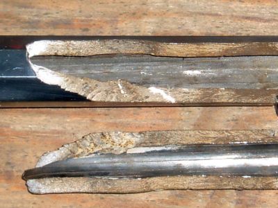

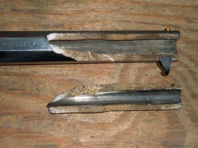

K získání správných otáček a tím i stabilizace střely při velké počáteční rychlosti. Je to především určeno pro dlouhé střely z měkkého olova. Protože je to náročné na výrobu tak se s tímto druhem drážkování můžeme setkat jen výjimečně. Měkká olověná střela by se při rychlém stoupání a vysoké počáteční rychlosti strhla a drážky by přeskočila.
