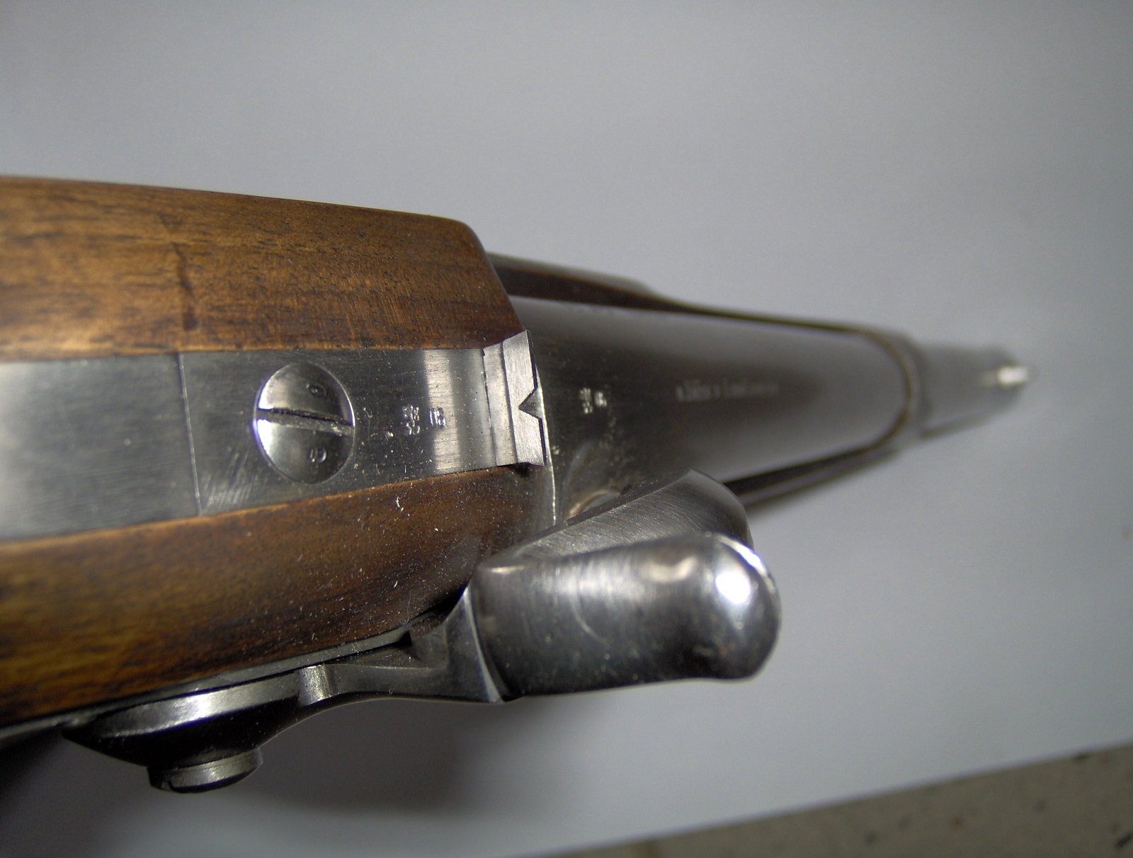

Re: Perkusní puška a pistole LORENZ
Neví někdo z vás čí je to značka?? Jeto od puškaře Žáčka??
Replika Štuc 1854/1 vyrobená někdy v 90letech min stol.
- Příspěvky: 296
- Bydliště: OSTRAVA
....Žádne značky kromě podřených šroubů a pažby nevidím....pokud si myslíš
že je to výroba "puškařství B.Žáček" proč mu rovnou nenapíšeš ? není to žádný výrobce v americe,ani 100let stará firma z Ferlachu....- dostupný je a smetíš tady forum?
