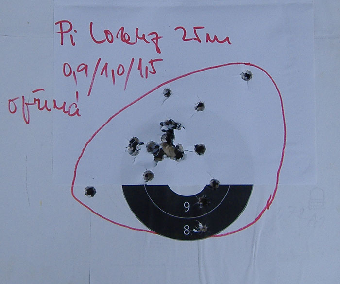

Jim11
Příspěvky: 1049
Registrován: 22.03.2007 14:12
Bydliště: Znojmo
09.06.2015 15:00
Re: Perkusní puška LORENZ
Nechtěl jsem reagovat, protože ten terč co přikládám se dá bez problémů zvládnout z ledascčeho při opření zbraně a chtěl jsem se vyhnout případné kritice. Ale ty videa mě vcelku uklidnily. Poněvadž tam je to bída. Především ale musím dodat, že jsem měl co do činění pouze s replikami pistolí Lorenz. Jedna kdysi byla od bratří Pochylů a ta druhá, ze které je terč je moje složenina. Složenina proto, poněvadž hlavňovina je od P. Kuny, kování-odlitky z produkce bratří Pochylů. Moje zkušenost je, že pistoli stačí velmi malá navážka, 0,9-1,0 gram Vesuvitu LC. Kulička 535 ve flastru. Zvyšováním navážky se rozptyl zvětšoval, je tovidět na terči, ty ulítlé zásahy jsou právě od navážky 1,5. Nakonec i z videa je zjevné, že navážka nebyla malá, jak mu to hází s rukou.
Nevím, jak by střílel originál, ovšem pokud je k mání za "neuvěřitelnou cenu" tak bych neváhal ani vteřinu. Tyto pistole jsou pořádv kurzu a i pokud nebude spokojenost, dá se pustit dál Samozřejmě že bude záležet na vývrtu. Ještě detail. Ta první-komplet výrobek od bratří Pochylů měla hrbatý-výrobně poskákaný vývrt, a přesto to na střelbu vliv nemělo. Opřená chodila s navážkou 0,9 gramu na flek.
Tak pak dej vědět, jak ses rozhodl a jak jsi pochodil. Hodně štěstí.
cornfield
Příspěvky: 20
Registrován: 29.06.2014 15:49
09.06.2015 22:37
mnohé díky, tohle jsem chtěl vidět,a "slyšet"
právě na tom videu to není nic moc, takže je fajn vědet, že to jde i lépe.
za tu neuvěřitelnou cenu není originál ale "věrná replika s platnou tormentací" na info kdo ji vyrobil zatím čekám a obávám se, že si to budu muset zjistit sám, ale je možnost nejen podívat se zblízka ale i ošahat a vyzkoušet. na fotkách vypadá dobře, tak jsem zvědavej na skutečnost.
