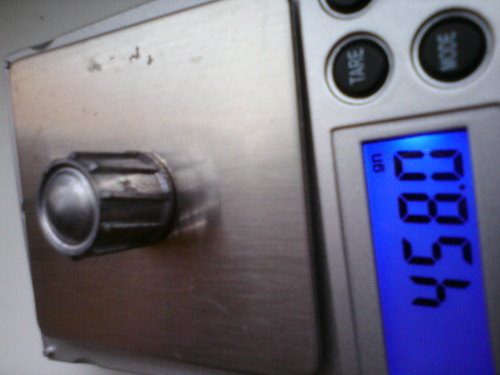

Nevím proč by to nešlo pokud to výrobce zbraně nezakazuje.Dodržet load data.Perk brokovnice jsou bez zahrdlení tak nabíjení nebude dělat problémy.
První věc kterou bych si ale zjistil,je skutečný průměr vývrtu konkrétní hlavně a skutečný průměr jednotných střel které chceš používat.
Pokud budou mít jednotné střely průměr menší,rozptyl nebude stát za nic.Pokud budou větší budeš je muset kalibrovat.
Moc dobře létají tyto:
Mají ale na spodním vodícím kroužku průměr 18.69-18.72 mm
Takže kalibrovat o cca -0.03mm pod skutečný průměr vývrtu hlavně.

Re: Perkusní brokovnice
Je to uplne bezna strela pouzivana v brokovych nabojoch ako slug, rybiny sluzia na to aby sa roztocila, ale u perkusky je to aj tak jedno, nieje to tercovnica. Naposledy som skusal normalny hladky slug od LEE a na 40m som triafal objekt velkosti pivovej flase. Z tercu 50/20 sa neda vyjst.

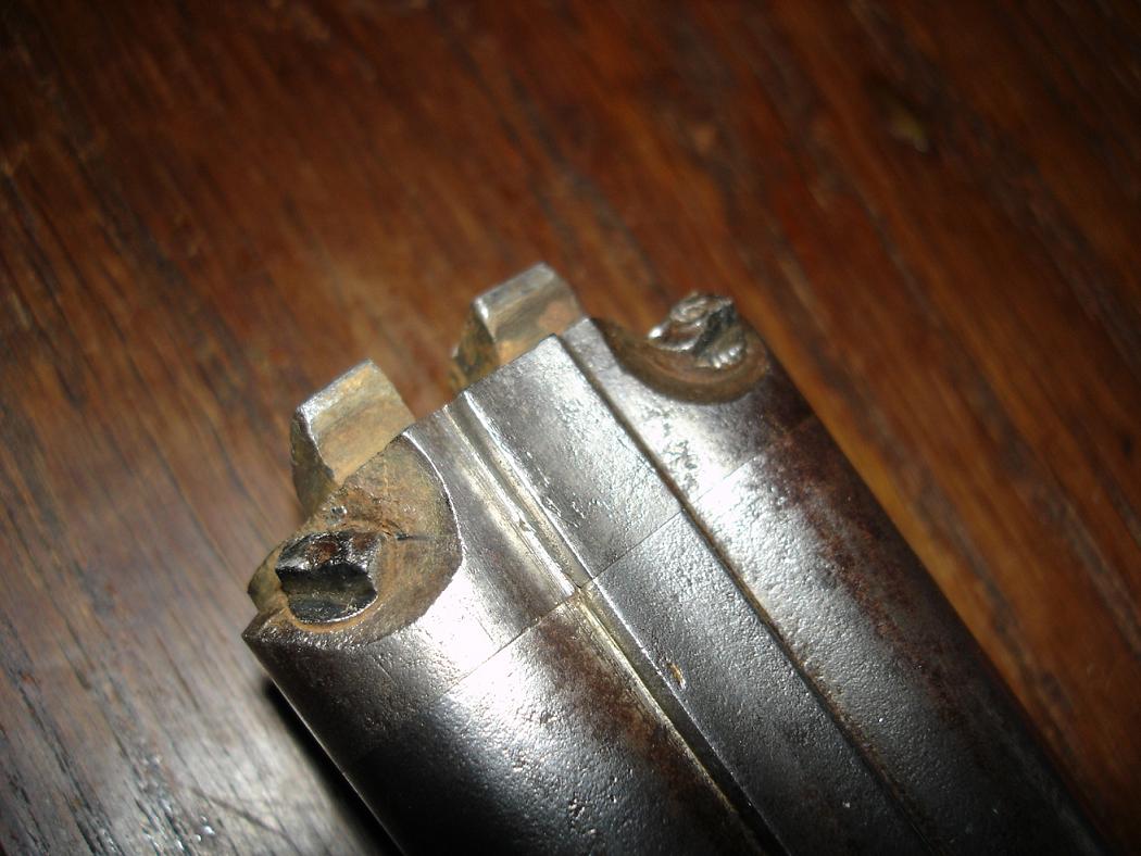

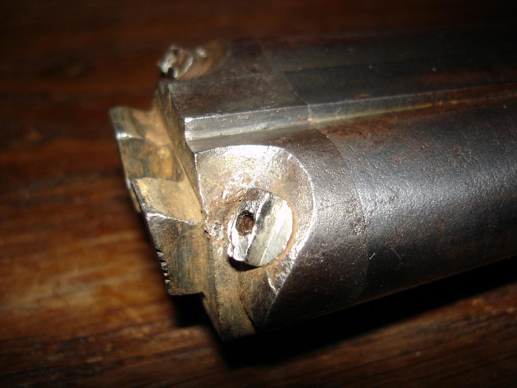

Tak ty pistony se ukazují být dost zapeklité...zapekly se tam totiž za ty léta dost nerozborně. Navíc hranol na nich byl sežvejkaný, zřejmě už nějakými předchozími pokusy o demontáž. Zapiloval jsem to do nového tvaru, udělal si na to klíč...a nic. Máčení v petroleji závitu nepomohlo, stejně tak opěvovaný Rezojed.
Má na pistony někdo nějaký zaručený recept? Budu nesmírně vděčný a pokud by dobrodinec bydlel někde poblíž, rád ho pozvu na pivo.
Případně mě napadlo jako poslední řešení ty pistony zkusit odvrtat a nějak znova říznout závit...ví někdo parametry závitu na dnes vyráběných pistonech?
Já bych to zkusil vařit v oleji, ale musí se to dělat venku, protože to pěkně smrdí a olej občas i chytne. Mě to pomohlo se zapečenou pohyblivou komorou ve Sharpsce. Taky by možná pomohl citlivý ohřev.
V petráku nebo naftě to musíš nechat ponořený dost dlouho (spíš dny než hodiny), aby to mělo šanci vevzlínat. Taky se doporučuje brzdovka, nebo CocaCola. S ohřevem bych byl opatrný, svazky jsou sletovány cínem, tak ať si ho nerozložíš. Proto také zapomeň na nějaký případný černění brunigalem.
Tak asi bude nejvhodnější naložení do nafty-petrolej je moc suchý. Vaření v oleji taky asi ne, neuvědomil jsem si, že hlavně jsou pájeny cínem a teplota varu oleje by možná byla moc vysoká.
Myšleno asi tak, že zásadité černění ten cín rozežere ...
Knecht: na pár dní do nafty nebo brzdovky. ... když to urveš , odvrtat, vyndat a přeměřit použitelnou díru. Podle toho si sezeneš nebo necháš udělat pistony, a podle rozměru jejich závitu vyřízneš nový, větší závit. Pistony z US asi nemají cenu, pokud nemáš závitník na US závit.
