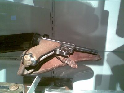

Včera jsem viděl v military museu v Calgary "nezerovou" "námořnickou" P08. Nevěděl jsem, že se vyráběla i v jiné než černěné verzi. Určitě to není nerez ocel. Ví někdo, co je to za pobrchovou úpravu? Vypadá to skutečně jen jako leštěná ocel.Obrázek

No, nevím o tom že by se vyráběly jiné než černé. Spíš to bude nějaká individuálka a podle fotky to ani nevypadá jako námořník(04) ale klasická 08.

Námořnický Luger je P.04, ne P.08. To na obrázku je všechno možné, jen ne P.04. Tedy rozhodně ne typický "námořnický" Luger. Ten má v prvním provedení dlouhý rám, dlaňovou pojistku, 150mm dlouhou hlaveň, dvoupolohové hledí na posledním článku kloubu a manuální pojistka funguje v původním, tedy opačném směru.
Viz:
http://www.simpsonltd.com/product_info. ... 4e1cbd8477
Druhé provedení už nemá dlouhý rám, dlaňovou pojistku a manuální pojistka funguje jako u nových Lugerů (směr pohybu).
Viz:
Obě provedení jsou samozřejmě černěná, jak to bylo tehdy standardem. Jo a nejsem si jist ale možná že to první provedení mělo ještě nějaký čas původní listovou pružinu, ale to si z hlavy nejsem stopro jistý.
U výše uvedeného prodejce jsou k vidění i "krátké" NAVY modely, ale jedná se buď o předělávky nebo poválečnou (post ww1) komerční produkci. Takže je otázka nakolik se tomu dá říkat NAVY. Když se to někomu hodí, tak určitě jo. Každopádně to dobře vypadá.
O tom o jakou Parabellu se vlastně jedná nemá smysl vůbec hovořit, pokud nejsou k dispozici detaily s možností identifikace značení výrobce, roku výroby etc. Vzhledem k tomu že ta pistole se nachází "za vodou", může být její původ jakýkoli. A původ té povrchovky taktéž.
Moje spekulace - v barvě kovu byly pistole které byly zdobené třeba rytím. Jinak asi přichází v úvahu, když je řeč o světlé povrchovce, asi jen niklování. A co jsem viděl fotky - moc hezké to tedy není. Ale jsem zaujatý, mě se nelíbí ani ty nové nerezové Lugery.
