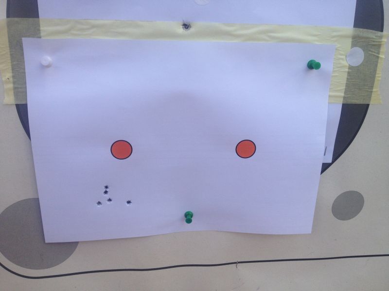

Řešil jsem stejnou otázku nedávno a na základě dobrejch referencí koupil kukr Delta Titanium 4-16x42, novej za 6700 peněz. Zrovna včera jsem malorajdu poprvé vytáh na dlouhou střelnici a zkusil pro srandu 100 metrů. Pro střílení na tuhle dálku mi přijde zvětšení 16x dostačující, zásahy jsou dobře vidět v bílým papíru, v tmavejch plochách je to slabší. Na 100 metrů mi nestačí korekce při použití standardního střeliva (Eley Sport), ale to neřeším, stejně se bude používat hlavně na 50m, na delší vzdálenost s tím nejspíš bude už dost hejbat vítr. Znalci se mi asi vysmějou, ale jako totální začátečník s volšovou pazourou jsem se soustřelem na tuhle dálku dost spokojenej
