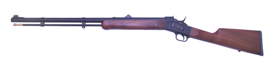

Perkusní RB existuje a je to neskutečnej bastard. Je to totiž čistokrevná předovka, žádná zadovka, závěrem se přikrývá jen piston se zápalkou. A a je mimochodem pěkně hnusnej.

Pokud vím mají ho u Brýmové http://www.zbranebrymova.com/foto/81140.jpg a je to vážně eklhaft. :roll:

Pufik, to co ty myslíš, neexistuje.
