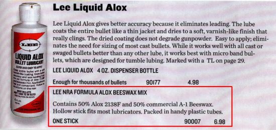

No, tak ten tekuty by som nejako neodporucal. Kamarat nieco podobne pouziva na prebijane naboje olovom do 357mag. Na BP potrebujes toho mazacieho materialu viac, aby sa vrstva natiahla na cely vyvrt a spalene zvysky prachu ostaly nalepene na mazive a nie napecene na vyvrte.
Ale ak mas k tomu tekutemu Aloxu pristup, tak vyskusaj.
- Příspěvky: 1312
- Příspěvky: 5212
Kdepak pánové. Liquid Alox na černý prach NEFUNGUJE. Není na něj určen. Že by existovala nějaká verze na černý prach, to jsem neslyšel. Já ho používám na náboje, co přebíjím a spokojenost. Ale černý prach potřebuje mazadlo ve větším množství,než jakého je možné aplikovat L.aloxu a hlavně nevysichajícího... Splodin je totiž hodně a jsou suché, je třeba je zvlhčit...
jiml - Pravidelný návštěvník
- Příspěvky: 249
- Bydliště: PRAHA
Tak, tak, jak píše mistr Hungry, firma Lee, nevyrábí žádný lubrikant vhodný pro střely do předovek. Tedy ani žádný "Beeswax mix", jak je o několik příspěvků výše uvedeno. Lee vyrábí pouze dva druhy mazadel: Liquid Alox Bullet Lubricant, jeho použití popsal Hungry, já bych jen doplnil, že je určen pro střely s mikrodrážkamy, ale nic pro předovky. Další mazadlo, je Resizing Lubricant, to je určeno pro mazání nábojnic při přebíjení, takže opět nic pro předovky, no a tím výčet sortimentu Lee, v této disciplíně končí.
