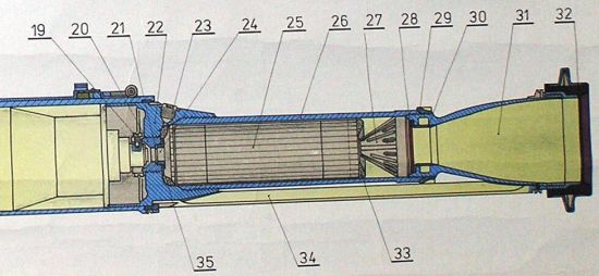

Tak manual jsem stale nesehnal ale sehnal jsem "platno". Tam je rez RPGckem a tak snazim se tedy pochopit funkci a zarazila me soucastka cislo 32 pryzovy naraznik. Jaka je jeho funkce tusite? Ja myslel ze tim otvorem to foukne ven... napada me jen aby to treba umoznilo vytvorit nejaky pocatecni tlak nez dojde k "propaleni" apod...
