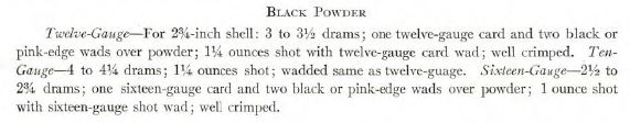

Pro zajímavost vkládám návod z dobového katalogu výrobce brokovnic LCSmith z roku 1910:
Protože 1g = 0,564 dram a 1g = 0,035 unce, pro šestnáctku to vychází takto: pro 28g broků navážka 4,4 až 4,9g černého prachu. Samozřejmě, dobový prach a náš Vesuvit jsou různé věci, ale řádově to musí odpovídat. Dobře zakroužit - to by mohly splnit ta párátka nebo špejle, a pozor, kolík zápalky musí být hodně natěsno.
