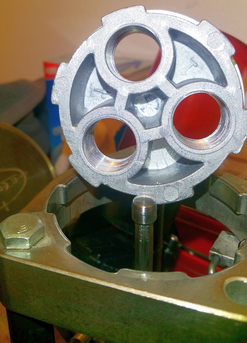

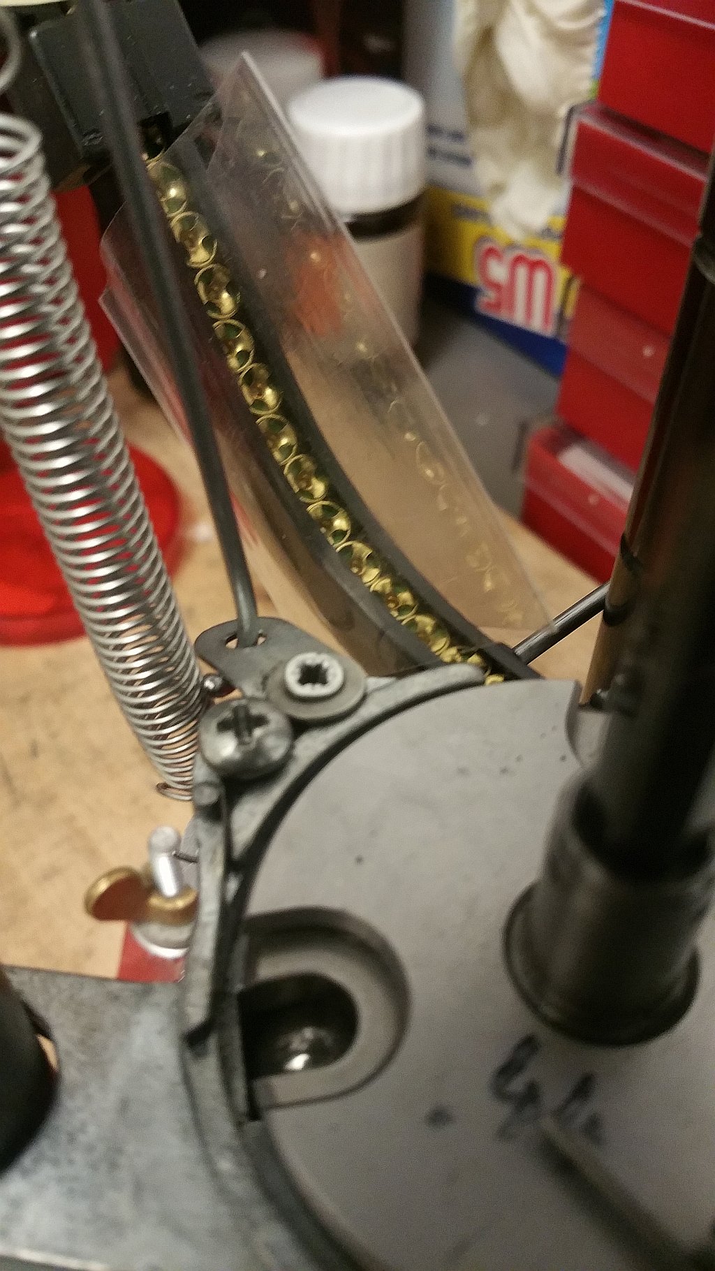

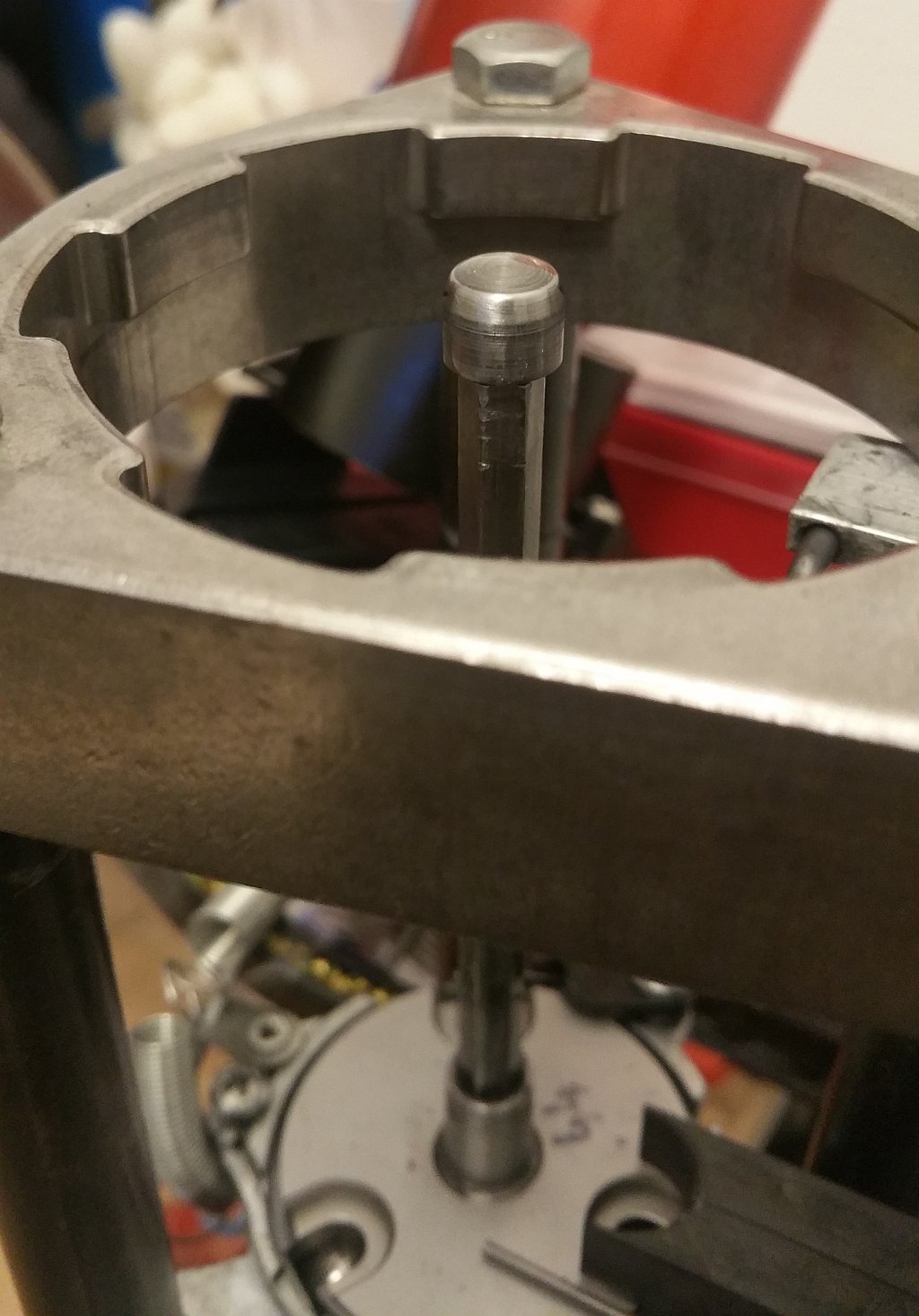

Přidám něco k LeePro1000.
Ze začátku jsem s nim taky trochu bojoval, ale teď už šlape dobře.
Zápalkování v pohodě, jen jak se psalo nutno zabránít aby se prach dostal do zápalkovače. Použil jsem průhlednou smršťovačku viz. foto. Obdobně se to nesmí přehánět s mazáním pod shell plate aby se mazání nedostalo do zápalkovače, to pak začne zápalky lepit/brzdit a nutno pořádně pročistit odmastit.
Dále jsem podle inspirace z webu doplnil zakončení indexovací osky tak aby byla dobře opřená v hlavě lisu viz. foto.
Díky ukotvení osky i zhora nedochází k vyklánění shell plate při lisování ztuha jdoucích zápalek.

TOmSmith> uz jsem si skoro pripadal jako jediny v zemi, komu to funguje
Jinak jsem popsal vsechny hlavni upravy Pro 1000 vcetne te vlozky v tematu o Breech Lock Pro. Uplne logicke

JJ. Proto jsem to tu dal, jinak to vypadalo že ten lis je úplně k ničemu
Toho tvého řešení v sousedním vlákně jsem si nevšiml, pěkné.

Re: LEE 1000 Pro, Load Master, Turret
Je to i docela trvanlive na to, ze jsem to tisknul z obycejneho PLA. Takhle vypada jedno pouzdro po cca 3 letech a vytisknutych priblizne 18 000ks kalibru .223REM (ale format jen krckovy). Opotrebeni tam videt je, ale prumer se zvetsil jen o asi 0.1mm coz nema na funkci zadny vliv. Ovalita zadna.
