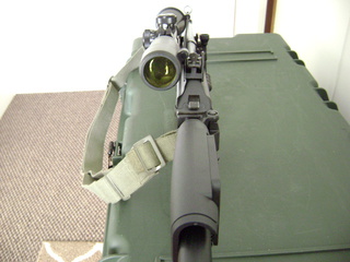

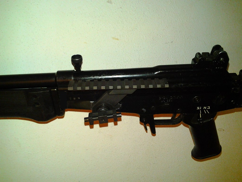

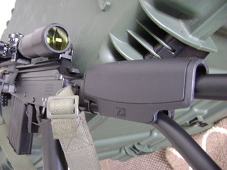

Mal by som taku specificku otazku - podarilo sa mi zohnat a osadit kopiu (ProMag) izraelskej armadnej bocnej montaze na Galil. Stranove posunutie je zhruba 3.5cm (osa hlavne vs. osa montaze) - chcel by som tam hodit nieco so zvacsenim 1-4x, pripadne len fixne 4x - nutne ale potrebujem koli ociam dioptricku korekciu. Mensiu vec chcem aby zostali pouzitelne povodne mieridla. Stranovu korekciu mienim riesit len presunom zamierenia. Chcelo by to nieco s nepritomnostou vycnelkov na pravej strane. Aby zostali mieridla pouzitelne, je mozne vyuzit od osi montaze tak ~1.8cm (berme max polomer tubusu 1.5cm) - testoval som to so zaclananim.
Kedze originalny izraelsky armadny Nimrod asi tak lahko nezozeniem - mate niekto nejake tipy na nieco splnajuce horeuvedene - nech neprehrabavam vsetky veci co sa daju zohnat ? Viacej nez na 100m s tym strielat nebudem. Chcem to hlavne koli moznosti dioptrickej korekcie 'nablizko' - inak su mieridla Galil-u fajn. Jaj - rad by som sa zmestit do max 8-10.000 :mrgreen:. Chcel som Vortex Crossfire II - tam mi ale zrejme polezie do mieridiel ten pravy stelovaci "kominek".
Horne dva obr. je moja, tie dolu som vyhrabal na Uzitalk fore - ja chcem ale nieco mensie.

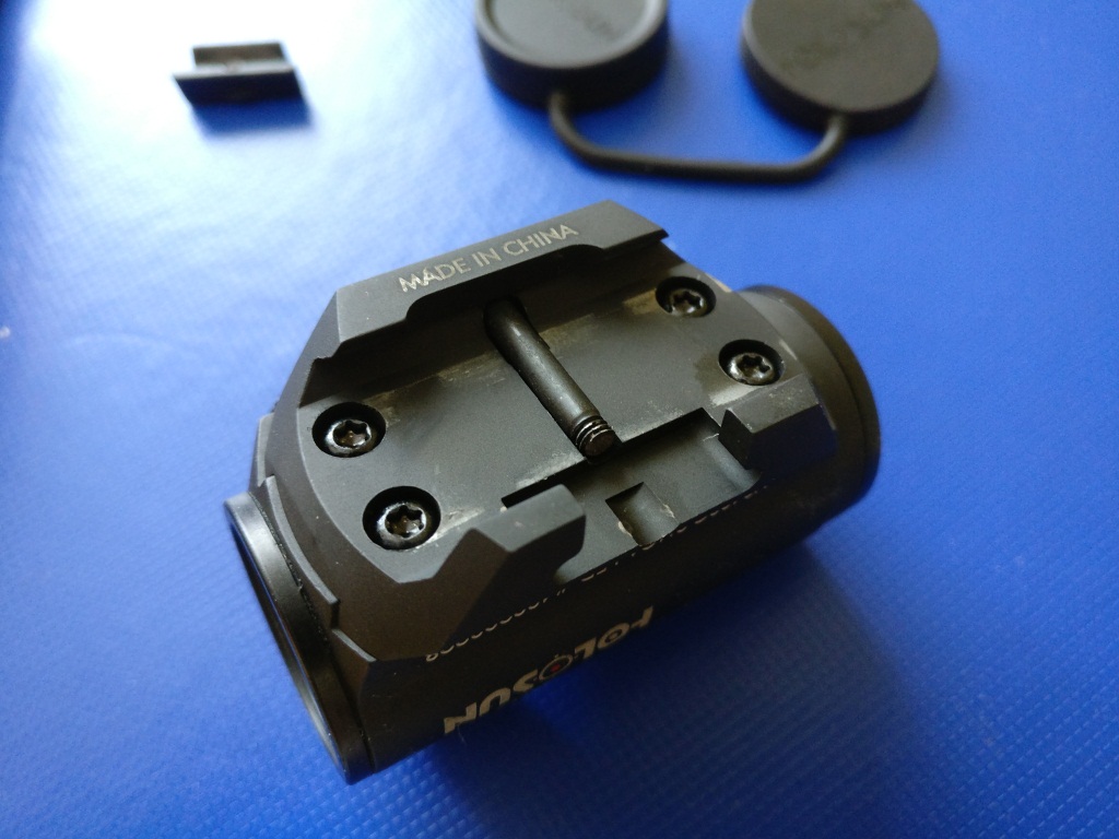

Tak u Holosuna mi cca po 300 ranách a asi půl roce praskl upínací šroub - nějaká podobná zkušenost?
Uvidíme jak se k tomu postaví prodejce.

04.08.2016 16:19
Je to iba srob a vobec by som tym nezatazoval predajcu, ale skor si myslim, ze to bolo pritiahnute na hulvata 8)

S montáží na HS mělo problém víc lidí, v US pod to většinou lidi nakonec hodí jednu z mnoha dostupných QD Micro montáží, jenže ty u nás vyjdou pomalu na cenu HS samotného.

Samozrejme, že řeším ustavovaci kamen, jelikož z něj vůbec nemůžu ani za nic dostat zbytek zalomeného závitů. Samotny šroub bych jednoduše vymenil za pevnostní, což mám v plánu i tak... Utahnuto na moment. Spíš to nestalo 7,62 na zaveru...

Co vzít vrták patřičného průměru, udělat ze stopky dva válečky, celé to sevřít do svěráku a kámen povolit oproti zafixovanému šroubu? :-)

Pokial to nie je G ckovy model, tak tam nepasuje ziadna micro aimpoint montaz a treba pouzit jedinecnu od holosunu.
