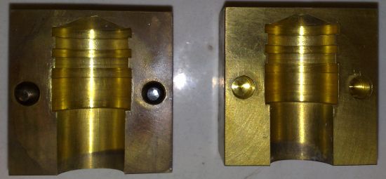

Měl bych jeden dotaz. Chtěl bych si udělat kokilu na jednotnou střelu do brokovnice, a řeším jaký materiál na výrobu použít. Železo jsem hned kvůli horší opracovatelnosti zavrhnul. Dural mi přijde zase moc měkej z důvodu životnosti, takže mě napadá co na to použít mosaz, nebo bronz. Materiál pevnější jak dural, a přitom stále dobře opracovatelnej. Co vy na to? Nebude v tom nějakej problém?

Treba skusit, ale kedysi davno sa odlievacie klieste robili prave z mosadze.
Ja ich vyrabam z kovaneho leteckeho duralu, je tvrdy a odolny voci opotrebeniu a poskodeniu. Kokila co ma za sebou viac ako 2000 gul je len spinava, ziadne stopy opotrebenia.
Příspěvky: 5206
08.07.2008 9:46
Dodnes se prodávají kokily na BP střely z mosazi...

Tak jest,jinak mám nějaké z duralu a při normálním zacházení je životnost na "doživotí". :lol:

Jo jasně, já mám taky několik kokil od LEE taky v duralu, ale tam bere člověk co je, ale když si může vybrat, tak už si vymejšlí. :lol:
Koupil jsem teda mosaz, nabrousil na to nůž a jsem zvědavej jak to na soustruhu spáchám. Nejdřív z toho ale musim na fréze vysochat dvě identické půlky, abych pak trefil přesně dělící rovinu.
Jen bych ještě potřeboval poradit jak to zakolíkovat. Je třeba před vložením kolíku (bude železnej) tu mosaz ohřád? Jde mi o rozdílnou tepelnou roztažnost železo - mosaz, aby mi pak kolík nevypadával po ohřátí ven. :roll:

Ještě jsem mosaznou nedělal.Roztažnost bude jiná.Zítra přijde kámoš,který to už dělal.Optám se a hned napíšu,pokud ti to už někdo znalejší věci nenapíše dříve.

Přesah průměru kolíku k průměru díry v blocích kokily bude stačit.Kolíky můžeš v bloku klidně nechat delší,budeš tak mít jistotu zě se snadno nevyviklají.Můžeš je po obvodu i mírně "naklepat".Jestli teda nepoužiješ jako polotovar kolíky kalené.V některých komerčně vyráběných kokilách je dost místa na další dutinu.Dala by se tak ušetřit práce s výrobou bloků.

Tak jsem se do toho pustil, a než jsem tam kolíky zamlátil, tak jsem to ohřál do fialova. :)

Kolíky jsem vždycky šrouboval. Tak nevypadnou nikdy.

Tak se mo to moc nepovedlo, netrefil jsem rozměry, a nějak záhadně mi nechce ven z kokily. Je to dělaný nožem, což není to pravé ořechové. Chce to asi rovnou vybrousit celej tvar do rychlořezky a udělat méně ostré tvary.

co ti nechce z kokily? Odlitek?
Zkus vyčadit kokilu svíčkou a mělo by se to zlepšit....

hm, to nebude prave orechove... :) ostre prechody

Při tak hlubokých drážkách v odlitku to z kokily jen tak snadno nepůjde.Čím tvrdší bude slitina tím hůř.Zkosení hran na 1-2° by pomohlo.

mozno tam mas aj zaporne uhly na drazkach, menej ako 90 stupnov a potom to nepojde von... opravovat sa to bude asi blbo, trafit sa nozom naspet presne do drazky...

Opravovat to nebudu, protože mi jedna drážka ujela na průměru. Udělám novou, a celej tvar nejdřív vybrousim do rychlořezky. Dám doraz, a pak jí můžu postupně zvětšovat, až bude mít požadovanej průměr.

ak to chces mat presne a mas taku moznost, daj si tvar vyrezat drotom, elektroerozivne do Radeca a potom nabrusit....
